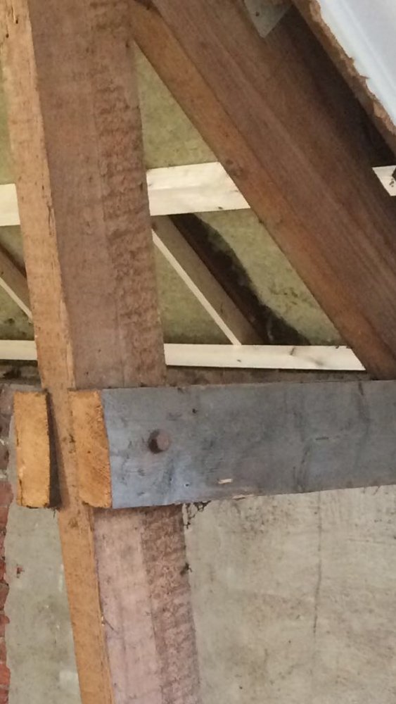

We zijn bezig met een verbouwing van een oude woonboerderij.
Hieruit kwamen deze dakspanten tevoorschijn.
Nu zijn ze te ruw ( kans op splinters met kleine kinderen in huis) om zo te laten maar we willen eigenlijk wel het grove uiterlijk behouden. ( dus het liefste niet opschuren...
Hoe kunnen we dit het beste aanpakken en waarmee?
Melanie
Kees
Je hoeft niet 'op' (of glad) te schuren, maar je kunt het wel behandelen met grof schuurpapier zodat je hele ruwe plekken en vooral de splinters op de randen weghaalt. Als je dat goed doet hoeft dat het grove karakter niet aan te tasten. Gewoon niet te stevig schuren.
Probeer het eens met korrel 60 of zelfs nóg groffer.
Zelf heb ik voor grof werk goede ervaring met schuurpapier "van de rol".
Pas bij het schuren wel op dat je niet een grote splinter in je handen krijgt. Werkhandschoenen aandoen!
Alternatief is een (gewone) staalborstel, maar daarmee haal je de zachte delen van het hout ook weg. Waardoor er (extra) groeven in het hout ontstaan. Gebruik geen roterende staalborstel, die maakt het heel lelijk.
