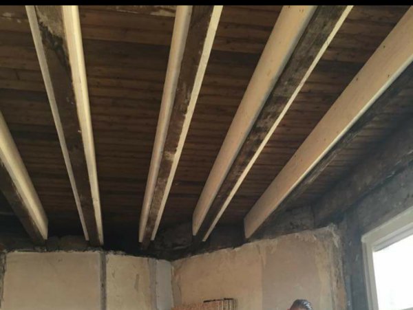

Ik wil een gedeelte van een balklaag verstevigen (en gelijk iets beter waterpas maken) door de bestaande balken op te klampen met een plank aan de zijkant over de volle lengte.
Het gaat om balken van 18x8cm waartegen ik een plank van 20x3.2cm wil aanbrengen. Hoe kan ik dit het beste doen?
Is witte houtlijm voldoende of is pu constructielijm verstandiger? En wat voor schroeven en met welke lengte kan ik hiervoor het beste gebruiken?
Misschien als voorbeeld
I.v.m. een dakterras deze balkversteveging, geschroefd tot einde balk, het kan ook met draadeinden door alle 3 heen.
Als u wilt kan u er een bruis/contact lijm gebruiken.
Minimaal 6.0*80 h.o.h. 200 aan de onder en bovenzijde als je wilt dat die klampen een beetje gaan werken.
hout lijmen voor een krachtverbinding heeft alleen zin als je ook klemt.
Constructielijm hecht beter op wat oudere (mogelijk vuile) balken. In een (kit)koker is dit het handigst.
Ook zonder klemmen heeft lijm wel degelijk zin. Bovendien zorgen de schroeven voor voldoende klemkracht. Voor een optimale werking moeten de balken wel voldoende recht zijn (of gelijke kromming als de klampen :wink: )
