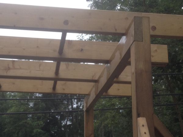

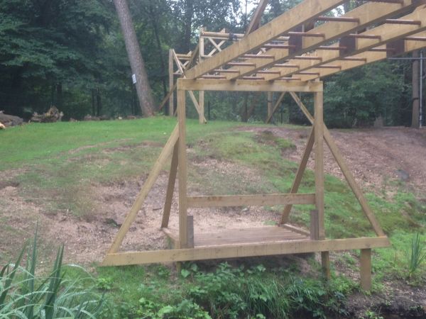

Ik wil een soortgelijk speeltoestel in de tuin maken voor de kinderen. Weet iemand wat voor soort hout is gebruikt? Ik lees vaker dat vurenhout wordt gebruikt, maar lees ook dat de duurzaamheid hier niet lang van is?
Daarnaast vraag ik me af hoe lang ik het kan maken. Oftewel om de hoeveel meter zou ik een ondersteunende balk naar de grond moeten maken?
Zo te zien is het vuren wat hier gebruikt is. Als het wat meer mag kosten zou ik voor larix gaan. Is duurzamer en taaier.
