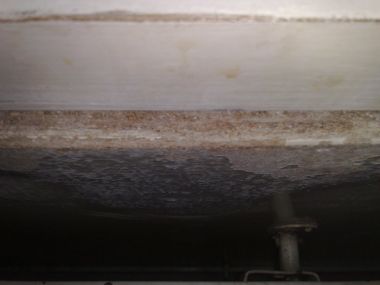

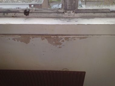

ik heb een probleempje . ben op dit moment bezig met de hobby kamer op te knappen en zag dat het hout onder het kozijn bol is gaan staan , waarschijnlijk vocht .
wat is de beste manier om het aan te pakken?

Radiator afkoppelen,plaatje eraf halen en gelijk ff kijken wat er achter zit en dan nieuw plaatje monteren...
Wgb
En dat aan de achterkant erg goed in de lak zetten.

En ff goed kijken waar dat vocht(want dat zal het wel wezen) nou precies vandaan komt...
Zo te zien zijn het stalen kozijnen, met enkel glas erin.
Ik heb zo het vermoeden, dat daar altijd veel condens op die ramen zit.
Is ook te zien op de vensterbank, waar de verf kaal is.
Het condens water loopt dan via de vensterbank over de plaat die er onderzit.
Zo te zien is de plaat ook nog eens van spaanderplaat.
En water en spaanderplaat gaat niet samen.
Dus ik zou de plaat ook vervangen door een watervaste multiplex plaat, uiteraard van te voren eerst goed even aan alle kanten schilderen.
Ook zou ik de vensterbank wat breder maken, zodat het water niet meteen over de rand in de plaat kan lopen.
Neem dan een vensterbank, met opgedikte voorkant hiervoor.

ja het klopt dat er condens op die ramen zit , maar in de andere kamers hebben ze het zo gedaan dat condens niet op het hout komt , maar bij deze kamer dus niet .
ik moet alleen nog even zien hoe ik die plaat los krijg. op een manier dat ik de rest niet beschadig .

Kan ook nog een gebrek aan ventilatie in de construktie zijn.
kijk daar ook nog ff naar...............
w.
Jvsteenb
Ik heb ooit zelf een huis gehad met stalen kozijnen, maar daar had het onderste deel een gootje, en een paar afwateringsgaatjes schuin naar beneden/buiten toe, net als bij veel houten enkelglaskozijnen met een aluminium onderprofiel.
Heeft jouw kozijn die gaatjes niet, en/of zitten ze dichtgeverfd?
