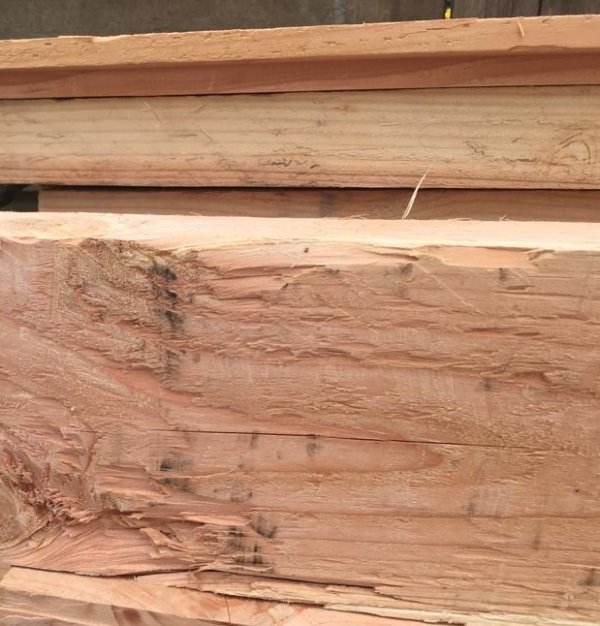

Oneffenheden van het hardhout wil ik glad maken. Moet ik dit schuren of schaven? Het zijn lariks palen.
Liefst wil ik het echt goed glad maken..

Wat voor oneffenheden hebben we het over trouwens?
Dat is behoorlijk beschadigd. Dan zou ik met de bandschuurmachine beginnen, misschien zelfs korrel 60. Ik denk dat het voor buitentoepassing als je als laatste schuurband een korrel 180 hebt, dat het dan glad genoeg is.

Ze zien er erg grof uit.

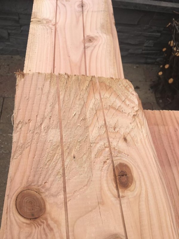

In je startbericht zeg je "het zijn lariks palen".
Door die groeven in het oppervlak komt het op mij meer over als de achterkant van vloerplanken.
Wil je groeven er ook uit hebben?
Ik zou ze eerst door een vandikte bank (laten) halen.
