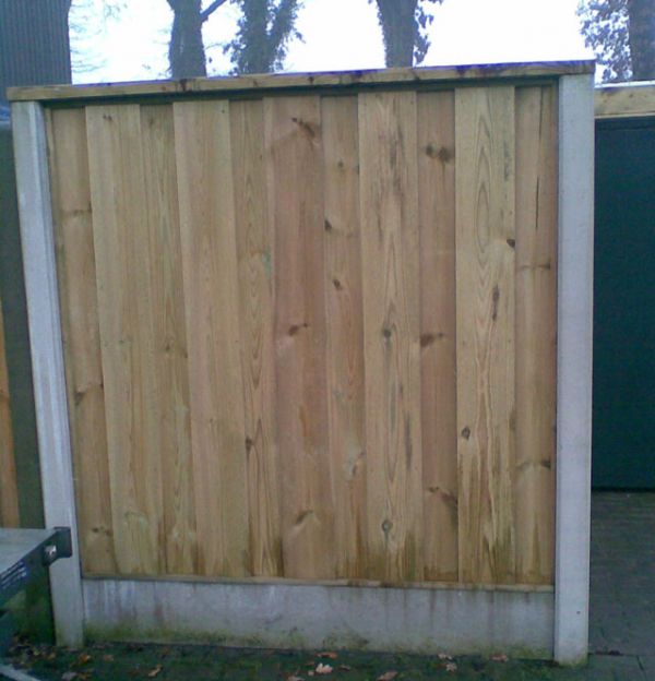

Binnenkort ga ik mijn schutting een stuk verlengen. Het is een hout/beton schutting. De zogenaamde 11-planks, 12x12 schutting.
Van wat ik nu in gedachte heb:
Paal op diepte graven en vast zetten.
Betonplaat waterpas zetten en met stukken tegels ondersteunen.
Houten paneel plaatsen.
Volgende paal op diepte graven en vast zetten. Enzovoorts.
Oja en uiteindelijk de afwerk balk erboven monteren.
Zit ik zo een beetje goed of kan het nog veel beter? Ook vraag ik mij nog af hoe ik goed de hoogte van de palen kan meten.
Hoe bedoel je de hoogte van de palen meten?
Het op dezelfde hoogte zetten van de palen doe je met een waterpas (en evt. een rechte lat als de waterpas te kort is).
