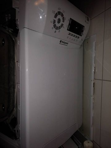

Ik zit met een probleem, ik heb een 2ehands wasmachine de Hotpoint Ariston ARTXD149 (bovenlader) aangeschaft voor mijn schoonmoeder. Ze heeft nu een wasmachine die uit de jaren 80 komt en ze moet er zelf water ingieten omdat de inlaat defect is.

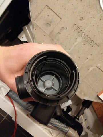

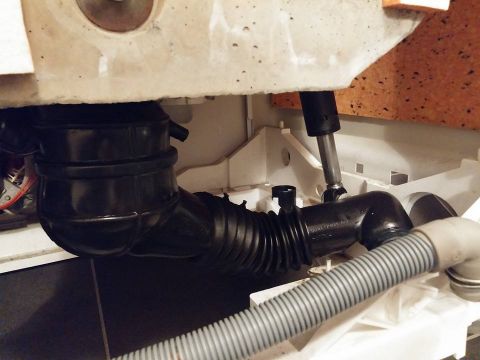

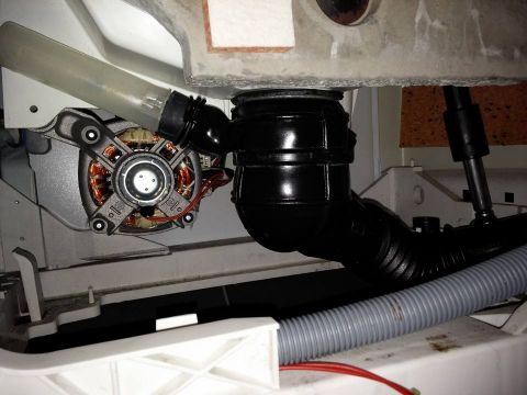

Echter thuis bij het testen wilde hij niet meer centrifugeren en bleef hangen voor het spoelen. Buisje doorgeblazen en hij deed het weer echter krijgt hij niet al het water weg. Begint te pompen en al het water is weg, maar zodra hij aan het centrifugeren krijgt hij het water niet weg (klots extreem, met gevolg laag toerental en lekkage). Je hoort de pomp wel lopen op lucht. Help ik de pomp om de afvoerslang van de kuip omhoog te houden werkt het prima en pompt hij alles weg en gaat sneller centrifugeren. De slang is erg lang en hangt een beetje vooral als er water instaat.
Ik heb een aantal foto's gemaakt alle slangen zijn schoon de bal heb ik ook er er uit gehaald geen effect. Pomp draait normaal maar wel verroest.

Controleer of er op het schoepje van de pomp speling zit, zoja dan vervangen ook wanneer u een ratel hoort tijdens het pompen.

De afvoer heb ik aan een wasbak hangen voor te testen. Ik heb de pomp uit elkaar gehaald en ik kan het schoepje naar binnen duwen en naar buiten trekken. Verder rammelt deze niet als hij draait. De spoel er omheen is wel verroest. Ik heb hier nog een bosch/siemens/constructa pomp liggen ik zal een kijken of deze past en die proberen.

Volgens mij is dat niet veel hoger dan de afvoer van mijn wasmachine, als ik de afvoer plat leg op de vloer in de douche loopt ook het water die de wasmachine inlaat naar buiten maar dit is normaal toch?
Ok weten we dat ook weer. Wat me zorgen baart is dat kuipafvoer naar de pomp doorzakt als er water in komt te staan. Dan hangt hij omlaag en blijft er in het midden water in staan. De afvoer van de kuip is zo flexibel, dit lijkt me ook niet echt ideaal. Ik laat jullie morgen wat weten, bedankt voor jullie informatie.
