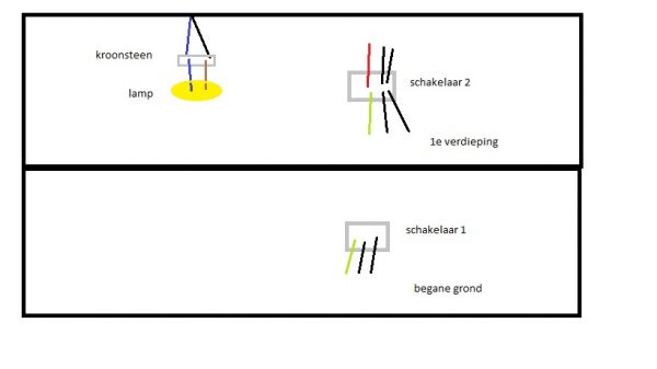

onze hotelschakeling werkt niet meer.
De lamp op de overloop werkt nu wel op dmv schakelaar 2 waar de groene draad en een zwarte inzitten.
Zoals te zien op de afbeelding zitten er bij schakelaar 2 totaal 6 draden, nl 4 zwarten, 1 rode en 1 groene.
De 2 zwarten en de rode komen ook echt van boven de schakeldoos in en de groene en de andere 2 zwarten komen van de onderkant de schakeldoos in.
De draden uit het plafond naar de lamp zijn blauw en zwart
en bij schakelaar 1 zijn er 2 zwarten en 1 groene.
Het huis is uit de jaren 30.
welk draadje moet nu aan welke schakelaar en dan voor schakelaar 2?
met zo'n spanningsmeter(schroevendraaier) krijg ik op diverse draden wel spanning, de een zwak lampje de ander sterk lampje.
Waar moet hoeveel spanning op staan?
Zo veel draden heb je niet nodig voor een hotel schakeling met 2 schakelaars en 1 lamp.
Ik zou dus eens beginnen met uit te zoeken wat er precies in die leidingen zit, en waarvoor.
Een "normale simpele" hotel schakelaar ziet er in de nieuwe kleuren als volgt uit: 1x bruin naar de eerste schakelaar...en vandaar 2x zwarte parallel draden naar de tweede schakelaar....en vandaar via (weer een zwarte draad?) naar de lamp....en vandaar terug naar de meterkast met een blauwe draad.
Zitten er ergens "heen en terug draden" in eenzelfde pijp, hetgeen meer dan 3 draden in een doos zou verklaren?
Zitten er ergens kruisschakelaars in het systeem met een overdaad aan niet nuttige draden? In 1930 hadden niet veel mensen ECHT verstand van elektriciteit!
