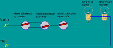

Op mijn overloop wil ik een hotelschakeling aanleggen, echter met twee lampen omdat de overloop nogal lang is.
Nu kan ik wel schema's vinden met wisselschakelaars en 2 lampen, maar die gaan allemaal uit van 2 lampen en 3 lichtknopjes om de lampen aan en uit te doen of 1 lamp met 2 lichtknopjes.
Ik wil dus 2 lampen die gelijktijdig aan en uitgeschakeld kunnen worden met een hotelschakeling.
Heeft iemand enig idee hoe ik dit moet aanpakken, b.v. een stroomschema.
Nee Fiesiekus, dat heet een kruisschakeling. Een hotelschakeling is een schakeling met 3 wisselschakelaars. De eerste 2 vormen een normale wisselschakeling, de derde is een keuzeschakeling tussen 2 lampen.
Hotelschakeling
dit is dus de officiele hotel schakeling
De TS wil een wisselschakeling
Je kan zoveel lampen aansluiten als je wilt zolang ze maar paralel geschakeld worden dwz de zwarte draad naar de lamp gaat ook naar de volgende lamp.
De blauwe draad komt op de andere zijde van beide lampen.
Succes.
Dus, als ik 't goed begrijp = wisselschakeling = 2 wisselschakelaars en een wisselschakelaar erbij = hotelschakeling ????
Zo is het en een kruisschakeling zijn 2 wisselschakelaars met daar tussen één of meerdere kruisschakelaars.
De hotelschakeling die de meeste klussers hier bedoelen is een gewone wisselschakeling.
