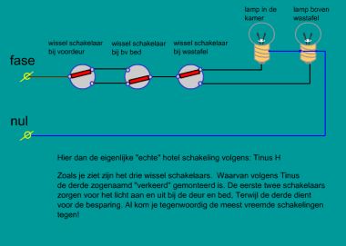

Hey jongens ben nieuw hier en heb tegelijk een leuke vraag :D
Vandaar dat ik nu ook hier ben haha..
Ik heb 2 schakelaars.
Schakelaar 1 = boven het bed
Schakelaar 2 = in de muur
Ik heb 2 lampen.
1 spotjes rij
1 lamp boven het bed
Nu wil ik met een dubbele schakelaar het volgende doen :
Schakelaar in de muur linker knop lamp boven het bed aan en uit.
Trekschakelaar boven het bed lamp boven het bed aan en uit.
Schakelaar in de muur rechter knop spotjes rij aan.
Hoe krijg ik dit voor elkaar ?
Ik heb naar me schakelaar in de muur 1 bruine lopen en 4 zwarten ?
Klopt volgens mij niet echt ik heb dit niet aangesloten dus weet er nu even geen raad in.
Ben zelf ook electricen maar kom hier even niet zo snel uit ..
Hoop wat te horen.
Alvast bedankt

Welke kleur draden lopen er naar de trekschakelaar?
In ieder geval moet de schakelaar in de muur een dubbele wissel worden waarvan er 1 word gebruikt als wissel met de trekschak boven het bed.
Ongeveer dus al volgt trekschak. Bruin (P-contact) en 2 zwarte (Wissel contacten) deze 2 lopen direct naar de schakelaar in de muur en zitten aangesloten op de wisselcontacten van 1 van de schakelaars. Het P contact van deze schakelaar gaat naar Lamp boven bed.
Andere wisselschakelar Bruin (P-contact) en zwart naar spotjes.
Zo zou het moeten werken. Ik hoop dat het enigszins duidelijk is.
De schakelaar in de muur is al een serieschakelaar, denk ik?
Dat er naar die serieschakelaar (behalve 1 bruine) 4 zwarte draden lopen klopt dan wel: 3 voor de wisselschakeling (2 naar de andere wisselschakelaar boven bed, 1 naar de lamp) en de vierde is voor de rij spotjes.
In de schakelaar boven bed moet dan, behalve 2 zwarte schakeldraden, ook een bruine zitten.
Logischer is om 1 bruine in de serieschakelaar te gebruiken voor beide schakelaars; dan lopen er drie zwarte (2 naar de bedschakelaar, 1 naar de spotjes). Bedschakelaar krijgt dan 3 zwarte: 2 vanaf de serieschakelaar (op de wisselcontacten) en 1 (vanaf de L) naar de lamp.
Schakelaar in muur MOET wissel/wissel zijn en geen serie. Ziet er hetzelfde uit maar heeft i.p.v. 2 enkel polige contacten 2 wissel contacten. een serie schakelaar heeft maar 3 aansluitingen een dubbel wissel 6.
