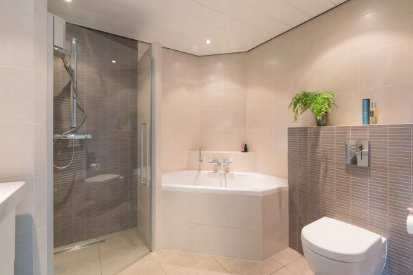

Mijn partner en ik hebben een huis gekocht en mogen hier in het voorjaar in. Van de week technische keuring gehad waarbij er naar voren kwam dat de vloer in de badkamer een zeer hoog vochtgehalte heeft (bij de douche 60%). Via de keurder kwam het volgende naar voren:
De hoeken tussen sanitair en wanden zijn met een star en stijf materiaal gevoegd, deze aansluiting is niet waterdicht. Het is beter om deze voeg te verwijderen (uitkrabben) en de ontstane opening te voorzien van
een flexibele kitvoeg.
Nu mijn vraag, het vochtgehalte in de gehele badkamervloer is hoog. Omdat wij het huis kopen hebben wij ook geen extra tegels o.i.d., dus is het mogelijk om een tegel zonder te breken los te maken en het te laten drogen? Of is het toch het verstandigst om de gehele vloer eruit te halen en opnieuw te laten betegelen en goed voegen?

Als dit zo is afgewerkt is het ook de vraag of er wel kimband en pasta is gebruikt.
Dus ik zou de hele boel er uit halen en opnieuw beginnen.

Het vochtgehalte in de aangrenzende kamers is normaal, dus ik verwacht wel dat er een kimband gebruikt is.
Maar het volledig opnieuw betegelen is denk ik ook de enige optie.
Bijgevoegd nog een foto vd badkamer.

Hm, wel zonde om te slopen.
Misschien toch proberen om de voegen te vervangen.
Ik dacht bij het ontbreken van een goede kit op de kritische plaatsen aan een doe het zelf projectje, maar dit ziet er op zich prima uit.
Hoe is dat vochtpercentage vastgesteld?

Mijn idee. Ik zou eerst zelf even de temperatuur en de luchtvochtigheid meten inplaats van gelijk het breekijzer te pakken.
De hoeken van het sanitair welke hoeken maak daar is een foto van.
De woning heeft misschien ????? leeg gestaan.
Zoals ik op de foto kan zien, is de badkamer nog niet zo oud.
Hier zo maar even gaan hakken, is doodzonde omdat het er zo op de foto ook netjes uit ziet.
Als de inwendige hoeken van het tegelwerk en rondom de goot niet gekit is, dan is dat niet goed, en moet je die voegen er uit halen, en af (laten) kitten.
Zo ook de voeg tussen bad en wandtegels.
Wat zegt de verkoper? Als het recent is gemaakt zal de badkamerbouwer misschien ook nog antwoord kunnen geven.

De voegen in de hoeken en naden zou je uit kunnen frezen met een multitool met diamand blad erop, de tegels er heel afkrijgen kun je vergeten
