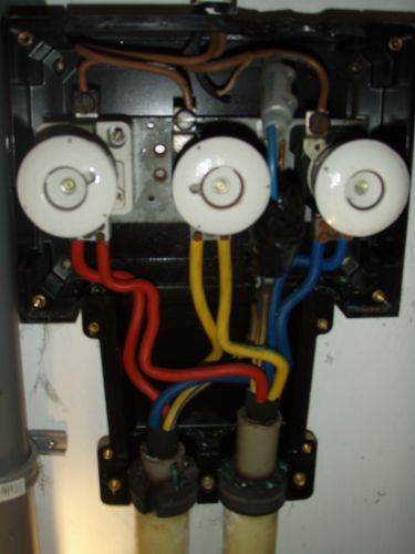

Goedeavond leden van het klusidee forum,
Wij hebben thuis in de hoofdzekeringkast een zogenaamde "zwevende nul" gehad dit heeft tot erg veel schade geleid.
De zwevende nul is door onbekende oorzaak ontstaan volgens het netwerkbedrijf.
Extra info de huizen zijn bij ons doorgelust, de fase's en de nul.
Maar hier heb ik zelf mijn twijfels over te weten :
1 } Wat is de minimale afstand tussen fase's en de nul.
2 } Sinds wanneer is deze afstand zo.
3 } Wat voor NEN Norm kan ik deze info lezen.
De foto is gemaakt in bijzijn van netwerk monteur hierna is de kast dicht gegaan, maar inmiddels helemaal vernieuwd.
Hieraan zie je ook dat de nul erg dicht bij de fase draden zit, en daar komen ook mijn vragen vandaan.
mvg schippertje
Hoe bedoel je de minimale afstand?
In een kabel liggen de fase draden en de nul tegen elkaar aan!
Als ik de foto bekijk heeft de nul losgezeten in het donkere gedeelte (kan het niet goed zien)
Ik denk dat wij er verder niet veel over kunnen zeggen ivm de forum regels.
Dit is een zaak tussen U, uw buren en de netbeheerder
De reden van mij vragen zijn dat ik zelf de afstand tussen de nul en de fase zo klein vind.
Wij hebben bijna 3 jaar geleden een krachtstroomaansluiting aangevraagd en gekregen.
Daar wij nu een zwevende cq doorgebrande nul hebben gehad en ik de kast van binnen zag schrok ik hiervan.
Doordat je dat niet zou verwachten ontstonden bij mij deze vragen.
Het schijnt nogal een bijzondere situatie te zijn is ons verteld.
