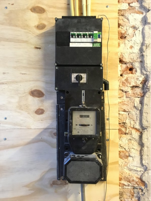

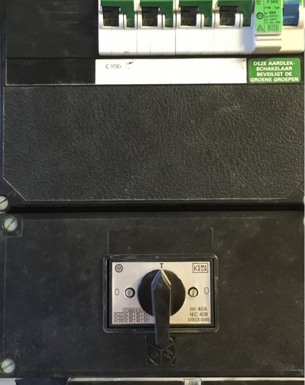

Beste Klussers,
Ik sta op het punt om een oude groepenkast te (laten) vervangen met een uitgebreidere kast (9 groepen, 3 aardlek). Onder de oude kast hangt nog de oude hoofdschakelaar. De vraag is of ik de nieuwe kast met of zonder hoofdschakelaar moet bestellen? Kan ik deze oude schakelaar gewoon blijven gebruiken? Het lijkt me wel zo handig omdat de kast dan vervangen kan worden zonder de gemeentestop er uit te laten halen.
Groet,
Emiel
Tja zo'n ding heeft nu eenmaal het eeuwige leven.en het staat ook zo netjes een nieuwe kast die net niet aansluit op de oude, met een schakelaar van 30 jaar oud.
Gewoon een complete 220x33p kast erop, ben je ook van die uitloop op de zijkant afben is alles netjes en kan het zeker jaren mee.
Bedankt voor de antwoorden.
Ik ben het met je eens headhunter, maar dan zal voor de veiligheid de hoofdstop er uit moeten toch? Dat kost erg veel als ik via mijn netbeheerder dit moet laten doen.
Of doen ervaren elektriciëns dit doorgaans, heel voorzichtig, met de stroom er nog op?
Groet
Nee nooit, ook een ervaren electricien mag niet onder spanning werken.
Een vakman haalt gewoon de hoofdzekering eruit en mag deze weer verzegelen met zijn eigen zegels.
