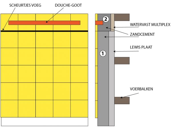

Wat er fout is gegaan: Het een en ander moest er uit worden gesloopt. De aannemer heeft een stuk lewis-plaat verwijderd voor de nieuwe douche-goot Deze heeft hij niet teruggelegd, maar vervangen door een stuk watervast multiplex (zie foto).
Probleem nu: Er zit een geringe werking in de vloer, waardoor er een belasting op de voegen komt. De voeg scheurt/ laat los van de tegel.
PS: Mijn aannemer heeft al eerder alle voegen vervangen, omdat deze allemaal barsten vertoonde. Cementtegels zijn zeer poreus en onttrekken daarom zeer snel het vocht uit de voeg, waardoor ze "verbranden". Je moet ze daarom tijdens het uitharden constant nathouden.
De betreffende voeg op de grens: watervast multiplex <-> lewisplaat heb ik onlangs zelf maar vervangen en goed natgehouden.
Deze is echter weer gaan barsten. :cry:
Het zijn geen brede barsten: een fractie van een mm, denk ±0,1-0,2mm.

Wat mij opvalt waarom loopt die lewis plaat niet door tot aan de muur. Nu maak je daar een constructie van met verschillende uitzetcoeff.
Een voeg van 2a3 mm lijkt mij te dun om daar iets van beweging mee op te vangen.

Lijkt mij dat de lewisplaat en de multiplex gewoon te weinig steun hebben en daardoor knikken, misschien si een raveling eronder wel voldoende on er stevigheid in te brengen.
Je moet dat gewoon kitten.
Ik heb het idee dat die ene rij tegels er uit is geweest met het inbouwen van die rvs goot en dat er met specie de boel is gerepareerd.
Nu is het zo dat specie daar altijd scheurt waar het tegen aan is gewerkt.
Dus goed kitje er in proppen.
Voor hechting aan metalen wordt het aanbevolen een primer, die bij de kit hoort, te gebruiken.
RVS is voor een goede hechting ook een lastig metaal.
Het metaal is het probleem niet, waar de nieuwe specie tegen de oudere specie is aangewerkt wel. Dat scheurt, en als dat dan net onder die voeg is moet je die voeg kitten.

Volgens mij is de vloer wel beton, alleen het stuk wat er toen uit is gehaald voor het plaatsen van een nieuwe goot, is vervangen door een soort van zandcement/ specie.
Alles schijnt verder wel goed vast te zitten (gehele douchevloer), dus een kit zou mogelijk voldoende zijn.
±3mm past er maar tussen. Hoe diep zal ik kitten. Maw hoe diep moet ik de voeg eruit halen?

Als je toch gaat kitten, zorg dan dat de voeg ongeveer 5 mm breed is.
En slijp hem ongeveer een cm diep uit.
Maar het belangrijkste is, dat de voeg, tegels en ondervloer droog en stof vrij zijn voordat je gaat kitten.
