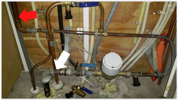

Ik heb hier al wat topics over gelezen over situaties in dit gebied maar wil niet inbreken in topics van anderen. Daarom hier even een vraag. Onlangs in de watermeter vervangen.Dan volstaat het om de hoofdkraan van de leverancier af te sluiten. Ik zie bij vele mensen dat er na de meter nog een eigen hoofdkraan zit.Immers na de meter is alles van jou.

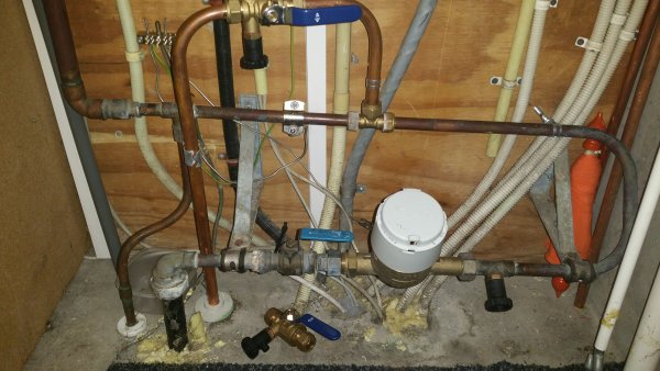

Ik heb dat niet. Ik heb een aftakking gemaakt via de kruipruimte en dan via een schacht naar zolder voor de wasmachine. Daar heb ik wel een kogelkraan op gezet. Ik heb nog zo'n kraan liggen, die zie je op de foto op de grond. Vraag: Is dit nou echt nodig of is het gewoon extra ? En wat sluit je af als je op vakantie gaat ? Waarom een 2e afsluitkraan ? Verder nog de vraag. Ik zie dat bij mij na de lus de leiding van 15mm naar 22 mmm gaat.Die gaat dan naar de eerste verdieping. Voor wc/wastafel/douche. Op de eerste verdieping wordt dit dan weer 12/15mm.Waarom is dit gedaan die verbreding ertussen naar de eerste verdieping ?

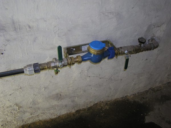

Met een kraan voor en na de meter kan je de meter makkelijker vervangen zonder dat het hele systeem leeg loopt in je meterkast.
Ach ja,natuurlijk. Dan is aftappen niet meer nodig. Die vraag is dan beantwoord.

Ja begrijpelijk. Maar destijds in 1982 is er vóór de watermeter met 15 mm begonnen.(witte pijl) En is er een lus gemaakt en pas omhoog met 22mm begonnen.(rode pijl)Dat zal door de toenmalige aannemer gedaan zijn want die 22 mm zie ik boven nergens terug dus die zit in de vloer gegoten. Waarom het zo gedaan is heb ik geen idee van. Boven heb ik goede druk. Ook als ik de wc spoel en wastafel tegelijk gebruik. Ook op twee hoog krijgt de wasmachine genoeg water. Althans ,hij vult goed als ik een was programmeer.

Ja oke. Maar daarom zit dat aftapkraantje direct achter de meter. Die wil ik vervangen door de kraan die u op de grond ziet liggen op de foto. Ik weet alleen niet welke of wat voor koppeling ik nodig heb vanaf de meter dan. Elders hier op de site werd al gezegd om de kraan dan bovenaan te zetten. Maar dan moet ik weer ergens de pijp doorhalen. In ieder geval als ik dat enkele stopkraantje kan vervangen door een extra kraan met stopkraan dan is het in orde volgens de regels. Als niemand het weet, de koppeling watermeter > kogelkraan dan ga ik wel met de foto naar een speciaalzaak. Zal toch niet de eerste zijn die dit doet. Overigens adviseerde de monteur van de waterleverancier mij een extra kraan, daarom had ik die in huis gehaald.

Dat stopkraantje kan je niet vervangen door die kraan, de kraan is langer en hij zit gesoldeerd. Je hebt dan een verloop nodig van 1/2 duims naar 15 knel en dan een stukje pijp en dan je kraan.
Als je het per se wilt zou ik hem in dat stuk zetten voor het Tstuk. Dan heb je wat meer ruimte om hem er tussen te krijgen. Probleem is dat je de leidingen een paar cm uit elkaar moet kunnen trekken om de kraan er tussen te krijgen en weer terug moet drukken om de afdichting te garanderen.
Met het T stuk is het gelukt omdat je in het midden van de leiding wat meer manoeuvreerruimte hebt en het T stuk een stukje korter is dan de kraan. Daarom is het onderin helemaal af te raden. Dan zien de andere beantwoorders ook en daarom raden ze het je af.
Of je moet de hele leiding tussen meter en T stuk los nemen en je kraan er dan tussen zetten.
Ja nu je het zegt. Goede tip. Hoofdkraan dicht en die lus even losmaken aan de meter als je bovenin de pijpsnijder hebt gebruikt. Kun je het bovenin meteen passend maken zonder te duwen en trekken. Maar mocht ik besluiten dus die hele "U" bocht te vervangen wat heb ik dan nodig om 15mm buis aan te sluiten op de meter als ik dat aftapkraanje weg laat. Of moet die blijven zitten dan? ? Of moet ik met die foto naar de speciaalzaak ? Ik denk dat ik het plan van aanpak nu heb. Alleen nog wat ik direct na de meter nodig heb indien dat aftapkraantje kan vervallen. Sorry, maar ik ga nooit zomaar zonder plan en advies aan iets beginnen. Vandaar dat ik advies vraag.
Je hebt een aansluiting watermeter 3/4 15mm knel nodig.

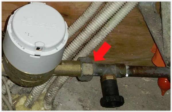

Maar bij de rode pijl komt een heel erg weinig vocht uit.Niet veel.Heb al een paar keer verder aangedraaid.Hoe ver kun je gaan ? Tot ie echt kurkdroog is ?
Waarschijnlijk een diepe kras op de buis, of de buis niet ver genoeg in de koppeling gestoken. Het scheelt, met de nieuwe kraan kun je beide kanten afsluiten en kijken wat de oorzaak is.
Ja oke, beide kranen dicht zetten. Desnoods een nieuw klein stukje pijp verbinding met nieuwe knelringen. Maar toch lastig.Bij alle andere fittingen die ik gedaan heb had ik dit nooit. Maar ik heb nog genoeg buis.Zal maar niet met teflon of fitterskit op de knelring gaan klooien.
