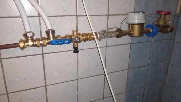

Mijn huidige hoofdkraan is toe aan vervanging. En nu ben ik aan het twijfelen of ik deze niet beter 15mm oude kraan kan vervangen door een 22mm kraan.
In de oude situatie ging de leiding direct verder via 15mm koper.
Maar inmiddels heb ik 2 extra 20mm flex buizen naar de hoofdkraan gebracht.
- 20 mm direct naar de CV + badkamer boven
- 20 mm naar was ruimte beneden (wasmachine, wastafel, toilet en extra douche)
- 15mm (bestaande koper leiding) keuken
En nu vraag ik me af ik het deel direct na de meter + kraan kan vervangen door een 22mm stopkogelkraan en 2 22mm T-stukken voor de 20mm flexbuis en dan overgaan op de bestaande 15mm buis.
Is dit zinvol mbt flow/waterdruk of de moeite niet waard?
Ok, dan ga ik daar voor.
Het stukje buis direct aan de watermeter zojuist gemeten en dat lijkt 27mm dus als ik het goed begrijp 3/4. Mag ik afzagen en dan met 28mm + nylon ring knellen? Of is er een andere betere oplossing?

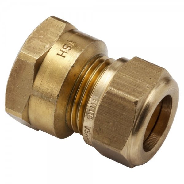

Die kogelkraan had ik al voor ogen. Maar het gaat me oom de het aansluiten van het eerste stukje.
Maar volgens mij moet ik met deze knelkoppeling wegkomen.
3/4 binnen <-> 22mm knel
De dikke buis meet 27mm wat ik begrijp is dat 3/4 dus neem aan dat ik met bovenstaande koppeling de huidige "moer" kan vervangen.
Zou dit alleen graag door een ervaringsdeskundige bevestigd hebben voordat ik zo alles los haal en nog een keer met spoed naar de winkel moet om ander materiaal te halen :)

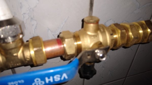

Doorzagen bij de pijlen, het dichtst bij de meter de kraan erop, een stukje 22 mm koper naar links en daar een knelsok erop.
Netjes gedaan maar maar ik geloof dat de kraan verkeerd om zit, het kleine krantje moet aan de linkerkant te zitten.
Laat je me toch ff schrikken, had het toch goed gecontroleerd.
Maar hij zit goed hoor :) hendel wijst trouwens ook met de richting van het water mee. Daar kun je het ook aan zien.
