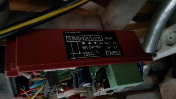

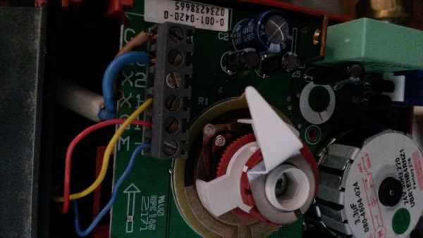

Vandaag heb ik een Honeywell thermostaat gekocht bij Praxis met typenummer T87G1006. Het apparaat is zonder batterijen en wordt gevoed door de kabels uit de muur.
Hij heeft 2 aansluitingen. Echter uit de muur komen 3 draden.Rood, blauw en geel. Heb verschillende combinaties geprobeerd maar helaas zonder succes.
Dit heb ik ondervonden:
- Rood + blauw: Verwarming gaat aan en niet meer uit. Display staat aan.
- Rood + geel: Verwarming gaat uit en niet meer aan. Display staat uit.
- Geel + blauw: Verwarming gaat aan en niet meer uit. Display staat uit.
In de meterkast heb ik deze kast. (heb stadsverwarming)
Heeft iemand enig idee hoe dit op te lossen is?
