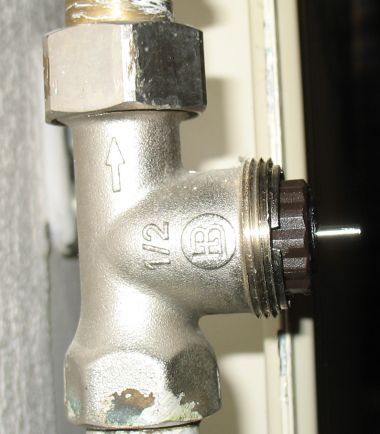

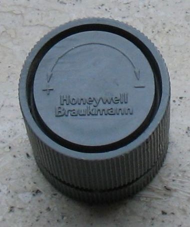

ik wil deze niet geregelde knop vervangen door een thermostaat knop. Er staat Honeywell Braukmann op :
Op het huis van de kraan staat 1/2 HB. Er steekt een pennetje uit wat door de knop ingedrukt wordt. Foto:
Deze kraan is vermoedelijk rond 1983 gemonteerd. Ik in de slaapkamer een thermostaat knop monteren zodat ik die kamer lichtjes kan verwarmen.
Weet iemand of hier inderdaad een thermostaat knop op past? Welke ? Waar kan ik die krijgen ?
Je zult moeten weten wat voor schroefdraad erop zit. Tegenwoordig heb je vaak M28 en M30 afhankelijk van merk en soort kraan.
Of de kop dan goed gaat werken en past is een kwestie van uitproberen. Of Braukmann Honeywell deze koppen nog maakt? Persoonlijk gebruik ik dit merk nooit en zou zo ook niet weten waar te verkrijgen.
Misschien iemand die het wel weet en gebruikt?
Succes.
