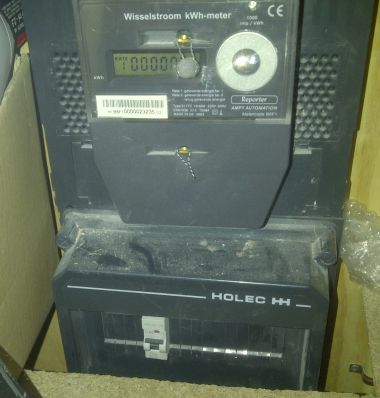

Heeft U wellicht een 3-fase installatie? Bij twijfel graag goede foto van meter sturen. Als u de homeplugs gebruikt bij een 3 fase installatie zullen deze nooit (goed) kunnen werken.
Boneventura
Wat wilt u exact op de foto zien? Ik maak 'm gelijk! Ik weet overigens niet wat 3-fase is.

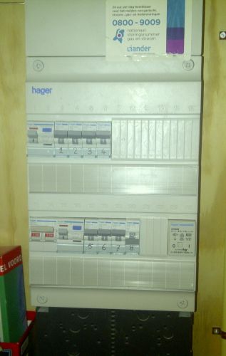

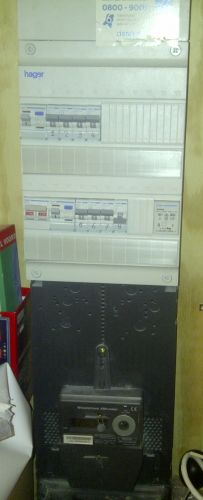

Boneventura
Kun je hier iets mee?
Ingmar89
Dit is een 1-fase aansluiting.
Hij zit dus wel op dezefde fase.

Ik heb ze al anderhalf jaar. Tot nu toe heb ik ze altijd in de woonkamer gebruikt, en ze deden het goed. Nu heb ik er een naar de slaapkamer verplaatst en dat werkt dus niet. Daarna weer terug naar de woonkamer: geen probleem. Mijn conclusie is dat het niet aan de homeplugs ligt maar aan de bedrading. Maar het vreemde is: de stopcontacten werken prima. Alleen het internetsignaal komt niet door. Is ook nog dezelfde stroomgroep.
Weet je zeker, dat de slaapkamer en de woonkamer op dezelfde groep zit ?
Want dat is vaak het probleem, met die homeplugs, dat ze dan niet goed werken.

Heb je overspanningsbeveiligingen in gebruik, verwijder deze eerst eens en kan nl een hf filter inzitten die je signaal verstoort.
kijk of beide groepen op dezelfde aardlek zitten, het kan zijn dat de spoelen hierin de boel verstieren.
