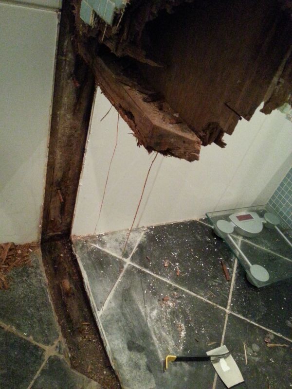

Holle houten maar betegelde muur verwijderen maar hoe?
de blauwe muurtjes zijn lek geslagen
ik heb een heel gedeelte met de hand kunnen weghalen
door het vocht vermolmd.
de rest zit mega vast.
ben begonnen met voeg te krabben en 1 rijtje tegeltjes weg te bikken zodat ik eventueel kan zagen.
welke zaag of gereedschap kan ik het best gebruiken?
volgens mij is het spaanplaat maar aardig dik
En dan van boven naar beneden zagen door beide kanten (tegelijk lijkt mij geen optie) en de schroeven in de muur proberen los te maken zodat het geheel los komt?
Jammer dat zoiets kan gebeuren.
Maar is wel een goed voorbeeld, wat er met hout gebeurd als je het in de badkamer gebruikt, en zeker in het natte gedeelte.
Anderen zouden hiervan moeten leren, maar het gebeurt nog steeds.
Dit is geen kritiek op de topic starter, want ik vind dit diep triest en jammer.
Het kost weer de nodige euro's om dit fatsoenlijk te herstellen.
Toen we het kochten zag het er top uit en er nooit bij nagedacht dat het hout zou zijn
nu sta ik me het heen en weer te bikken op die grrrrr mozaïek tegeltjes!!!! :( :?
