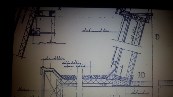

Mijn dakbedekking moet vervangen worden ivm asbest leien.
Nu wil ik mijn dak van holle dakelementen uit 1980 extra isoleren kan ik bv de holle ruimte gewoon vullen met spouwisolatie?
Of is er een betere manier? Ik heb de oude bouwtekening van het dakbeschot gevonden.
:idea: heeft niemand een idee of het mogelijk is holle dakelementen, ruimte 19cm te vullen met bv enig soort spouwisolatie? En daarna de binnenkant dampdichte folie en gipsplaten aan de binnenkant van het dak? Het is een leien kap met bovenop een licht hellend dak met pvc bedekking.onder het pvc zit cm polystyreen isolatie.:roll: Alvast bedankt voor een goede raad.
Aan de koude zijde isoleren is altijd goed. Het beste is ook het platte dak mee te nemen met dezelfde isolatiedikte.
