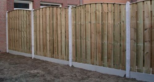

Ik wil de betonnenschutting vervangen door een houten schutting. De aangrenzende tuin is echter 40 cm hoger. Hoe kan ik dat het beste tegenhouden?

Alternatief is wellicht een wandje van opsluitbanden te maken, waarbij om de meter een hardhouten paal wordt geplaatst?
Persoonlijk zou ik de houten schutting tegen de betonnen aanzetten, scheelt een boel kopzorgen.
damwand laten slaan is niet goedkoop.
40cm hoogteverschil is niet zo veel. Te weinig voor een stalen damwand.
Waarom moet de betonnen schutting weg? Kan je desnoods de bovenkant afslijpen zodat deze de keerwand vormt?
Onder houten schuttingen kan je een betonplank zetten. Die zijn er in verschillende maten. Het beste is wel om de palen dan ook van beton te kiezen.

Is mijn gegeven alternatief een optie of wordt dit een te zwakke constructie?
Dat bestaat wel en noemen ze een berlinerwand.
Dat de schutting scheef staat komt mede door het hoogteverschil.
Alternatief is bij de hoge zijde = de buren een prefab keerwand ingraven.
