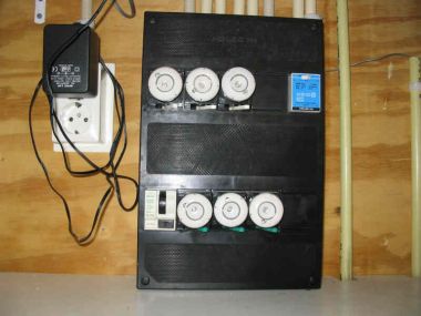

Hoeveel groepen heb ik in de meterkast?
En waarom zijn drie schakelaars wit en drie schakelaars groen?
Is bij benadering te zeggen welke groepen van de keuken zijn, of is dat een kwestie van uitproberen...
Groet, Dick
Er zijn 6 groepen, 3 witte en 3 groene.
Het kleur verschil is er om aan te geven welke groepen achter de aardlek zitten en welke niet.
normaal staat er ook bij de aardlek(links onder) deze aardlek beveiligt de groen gemerkte groepen.
Als het logisch is opgebouwd is de bovenste rij vast aangesloten apparatuur.
de wasmachine,wasdroger, cv ketel enz.
de onderste rij is algemeen gebruik en verlichting.
wil je het zeker weten dan zal je dat toch echt zelf moeten uitzoeken.
Oja en dat blauwe dingetje is de transformator voor de bel. Wil je eens lekker uitslapen schakelaartje op 0 (en (mobiele) telefoon uit)
Oke, bedankt!
En is er maar één aardlekschakelaar zo te zien? (die alleen de zekeringen met groene schakelaars bedient)
Hebben de "witte groepen" geen aardlekschakelaar? Of zie ik wat over het hoofd.
Nee die hebben ze niet was in de tijd dat de installatie is aangelegd nog geen voorschrift. Uw installatie is, zover we kunnen zien, best veilig neemt niet weg dat U altijd een 2de ALS kunt laten plaatsen.
