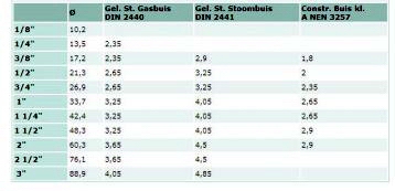

1 1/2" bij pijp staat echt voor 48mm. 48,3 om precies te zijn. niet te verwarren voor inches, als het gaat om dikwandige pijp word er nooit over inch gesproken, maar duims maten, en die zijn niet dezelfde
en hier staan de maten in inches
groeten b

pigion verklaar jij dan dat 1 duim pijp 33,7mm is, en 1 inch pijp 25,4mm.
ben benieuwd:)
als ik bij een groothandel vraag om een pijp duims, dan krijg ik er echt geen een van 25,4mm
groeten b

BSP = gasdraad = europees en heeft dus ook niets met inches van doen.
Als je de maat van 1"BSP neemt kun je ook niet alle maten daar van uitreken want zoals @chathanky al schreef zijn dit genormaliseerde maten en moet je dus ook uit een tabel halen.
Neem aan dat iedereen kan zien dat de 2"BSP geen 67.4mm en 3"BSP geen 101.1 mm is.
