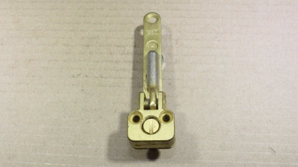

Ik heb een houten draaikiepraam waarvan het hoekscharnier is afgebroken; zie foto 1. Deze wil ik dus vervangen, maar ik krijg het hoeklager niet uit het kozijn.

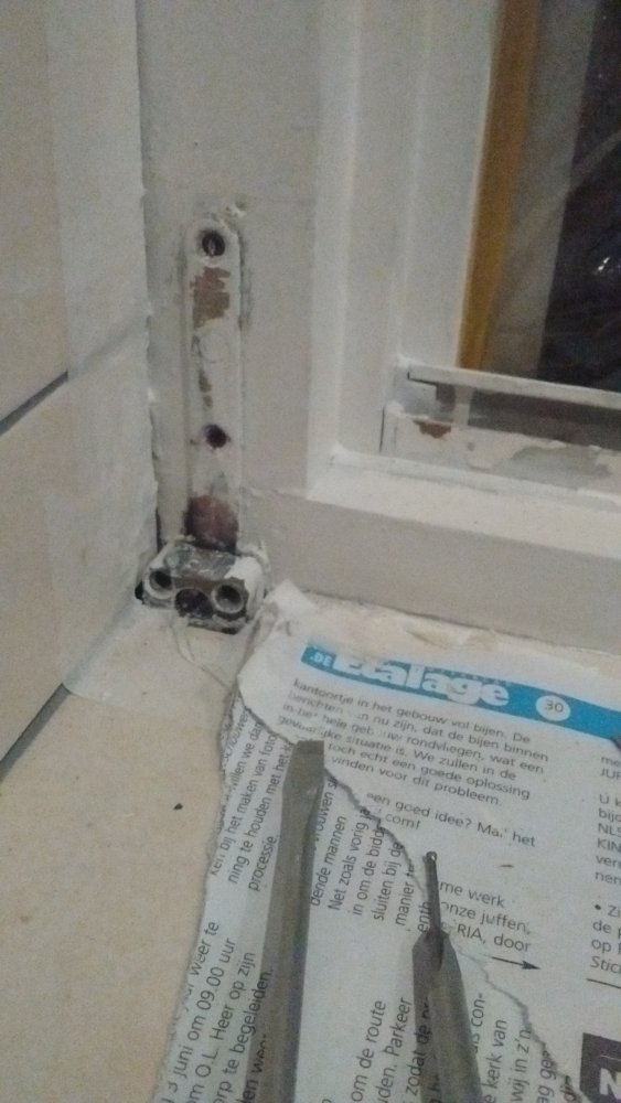

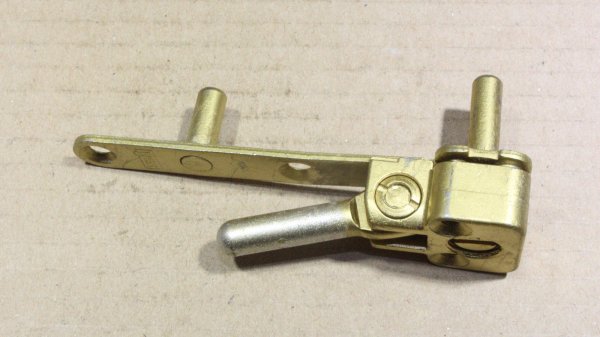

Foto 2-3 laat zien hoe het scharnier eruitziet. Het beslag zit met 4 schroeven vast en met twee pinnen in het kozijn. De schroeven heb ik los en ik kan een steekmes tussen het belsag en het kozijn slaan, maar het beslag komt niet los. Heeft iemand tips hoe ik dit het beste kan aanpakken?
Ik had zelf het idee om misschien draad te tappen op de plek waar de bovenste pin zit, zodat ik er een schroef in kan draaien en hieraan kan gaan trekken. Maar zoals te zien zit het beslag helemaal in een hoek, dus een gaatje boren wordt al erg lastig.

Waarschijnlijk is het scharnier er stijf ingeslagen, probeer met een beitel erachter te komen, en zo het deel eruit te wrikken.
De mogelijke schade is met plamuur weer te repareren.
