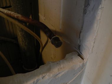

In de keuken van het nieuw betrokken huis dacht ik dat ik de gasleiding moest omleggen omdat we op een andere plek de kookplaat willen.
Omdat ik in de naastgelegen koof nog wat breekwerk moest doen, zag ik dat er achter de gipsen wand al een aftakking zat! Mooi zo!
Niet dus...
De hoekkraan die ik er op wil zetten heeft een 1/2" buitendraad. De rode gasleiding heeft ook een buitendraad. Is dit de beroemde M24?
Hoe ga ik dit oplossen? Bestaat er een M24 bi/ 1/2" bi verloopstukje zodat ik de kraan alsnog op de pijp kan doen?
Als jullie nog meer gegevens nodig hebben, of een foto, kan ik deze morgen nemen en morgenavond plaatsen
Nu lekker maffen. Ben als hobby-klusser al een week onafgebroken bezig en om zeven uur staat morgen al de dakkapelboer op de stoep...
Maar het wordt een paleisje!!!
M24 wordt bij mijn weten nooit gebruikt in gas, als de koppeling al zou bestaan dan mag u deze zeker niet voor gas gebruiken wegens het ontbreken van een keurmerk.
Als het rood is, en er zit schroefdraad op dan zou ik eerder gaan denken aan een gasinstallatie van dikwandige buis, dit werd vroeger vaak toegepast. Je zou de kraan dan kunnen monteren met behulp van een gegalvaniseerde sok 1/2" let wel dat wanneer je aan zulke installaties gaat draaien met tangen de kans aanwezig is dat er ook andere dingen verdraaien en hierdoor lekkages kunnen ontstaan!
Succes.
Hierboven een fotootje van de situatie.
Het huis is uit +/- 1973
Vervang indien mogelijk de complete leiding door koper, deze oude leidingen geven na verloop van tijd vaak lekkage.
Kan dat niet dan is een sok er tussen de oplossing.
Zie antwoord Jan, als de gehele leiding van dit soort buis is, dan indien mogelijk alles vervangen door Koper of Kunststof. Vroeger werden deze leiding nl vaak met Hennep verpakt, deze verbindingen gaan lekken op den duur, is de leiding verpakt met teflon tape (denk dat het in 1973 al zo werd gedaan), dan zal deze kans veel kleiner zijn.
Laat sowieso de leiding afpersen als je deze wilt laten zitten, dan weet je in ieder geval zeker dat deze dicht is.
Succes.
Het is gelukt!
Het bleek inderdaad een buis met (zelf getapte?) 1/2" schroefdraad te zijn.
De 1/2"-1/2" sok heeft zijn werk gedaan in ik ben weer een stapje verder....
