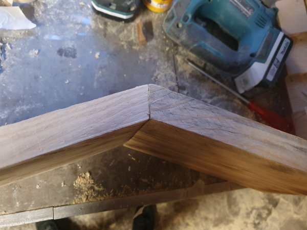

Beste,
Ik wil graag twee stukken hout in een schuine hoek verlijmen,echter moet dit wel stevig zijn.
Heeft iemand een idee hoe ik deze goed tegen elkaar aan gedrukt krijg?
Alvast bedankt!
Groet,
Melvin
Kops hout verlijmen is niet echt stevig.
Een losse veer erin lijmen, dan wordt het al steviger.
Om te klemmen een mal maken dmv stroken hout op een plaat zodat het werkstuk in de juiste positie gehouden wordt.
Twee lijmklemmen er op en die lijmklemmen weer met een of twee lijmklemmen naar elkaar laten trekken.

Als het sterk moet zijn, moeten er inderdaad verbindingsmiddelen in. Naast de genoemde deuvels en lamello worden dit soort verbindingen ook vaak voorzien van "splines", een latje wat aan de buitenkant in het zicht blijft. Zo je wilt in een afwijkende kleur.
Een andere nog niet genoemde manier om dit te klemmen is aan beide kanten er een blokje hout op lijmen met smeltlijm. Daar kan dan de lijmklem op.
Hier staan nog meer mogelijkheden.

Hoe kan ik deuvels of dergelijke zo precies mogelijk boren/monteren in een schuine kant zodat de delen zo mooi mogelijk aan elkaar komen te zitten?
Ik heb hier namelijk niet veel ervaring mee.
Deuvels zijn op veel manieren te plaatsen. De meest eenvoudige die ik ken is de kop van een spijkertje tussen de twee blokjes te houden en de blokjes tegen elkaar te drukken. Dan heb je aan beide kanten een afdruk op de juiste plek.
Een malletje van hout maken is ook zo gedaan.
Bij de bouwmarkt heb je ook deuvel start setjes. Zit een afstandhouder voor een boortje bij, zodat je de juiste diepte boort, en stalen dopjes met scherpe punt die precies in het gat passen (deuvelcentreerpunt).
Je boort dan in 1 van beide planken de gaten voor tot de juiste diepte m.b.v. de afstandhouder. Daarna plaatst je de deuvelcentreerpunten in de gaten, plaatst de plank tegen de andere plank, klein tikje met de hamer en je hebt de centreerpunten waarop je de boor kan plaatsen voor de gaten in de andere plank.
Die centreerpunten zijn niet nauwkeurig genoeg voor 45° verbindingen.
Hier nog een eenvoudig te maken hulpstuk om 45° te klemmen:
