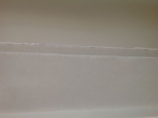

Hoe zouden jullie deze hoek afwerken?
Het is een staande hoek, die ongeveer 4mm te weinig dikte heeft bij de hoek. Het mooist vind ik een 90 gr hoek die volledig aansluit
Dank voor het meedenken!

Een witte plastic hoek met wat kit vastzetten.

Dat kan natuurlijk, het mooist lijkt mij de optie dat het volledig glad is afgewerkt zodat ik het kan latexen. Kan ik dit doen met een vulmiddel en zo ja welke? Omdat het een hoek is waar je nogal vaak langskomt ben ik bang voor afbrokkelen

Daarom juist een klein bescherm hoekje.
Kan ook van hout, dan is het mee te schilderen.

Glasvezelversterkte gipsplaatvuller gebruiken. Op de hoek had het beste een stucprofiel kunnen zitten.
