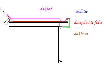

Heeft je platdak ook een overstek.
Zo ja zal ik even een tekening bijvoeggen hoe bij mij de platte daken zijn geïsoleerd.

Nee, het dak heeft geen oversteek, hooguit 5cm. Toch wel een goed idee om een randje niet te isoleren aangezien daar bij mij een hele dikke balk loopt. Weet je hoe breed de rand moet zijn die niet geïsoleerd is om overslag van water te voorkomen ?
