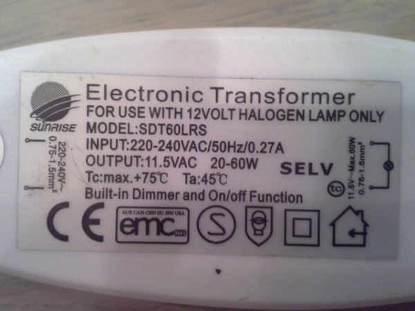

Anders misschien even een foto van de trafo plaatsen?
Een foto van de hele trafo heb ik ff niet bij de hand.
Ik had wel al ff de tech-data gefotografeerd.
Op / in de trafo zit een draaiwiel dia als "uit" en dimmer fungeert.
Dus echt geintegreerd in de trafo-unit zoals die op de foto staat.
Een trafo is niet dimbaar, dat er een dimmer ingebouwd is vergelijkbaar als een trafo die op een meter na een (losse) dimmer zit.
Als je even googelt met "elektronische trafo met dimmer" dan vind je wel degelijk een leverancier die zo'n apparaat voor 20-60W kan leveren.

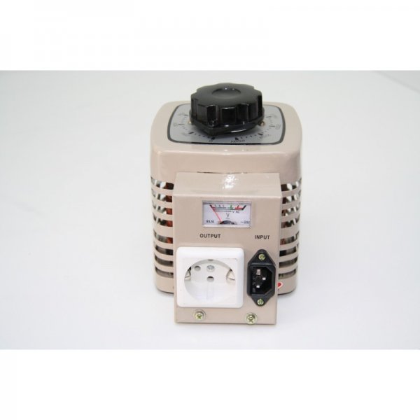

En voor de puristen en experts, over het technisch wel of niet bestaan van een "dimbare trafo"... dit plaatje zegt meer dan genoeg daarover:
Hoezo dogma?
Een trafo bestaat in wezen uit een lange opgewonden koperdraad, meer niet.
Wil je een trafo beïnvloeden dan zal dat buiten die koperdraad om moeten gebeuren.
Dat ding op de foto lijkt verdacht veel op een vermogensregelaar.

Trafo met build-in dimmer.
Die intern overigens samen op 1 printje zitten.
