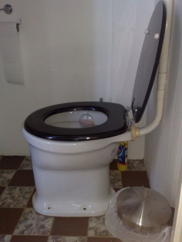

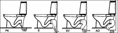

Hoe zie je wat voor afvoer het toilet heeft?
Wij willen graag een nieuw toilet plaatsen maar bij het kijken naar nieuwe toiletten zag ik dat er dus verschillende soorten afvoeren zijn(AO/MO enz).
Nou gaat onze afvoer sowieso niet de muur in maar de vloer in dus dan hebben we waarschijnlijk een Achter Onder of een Midden Onder maar hoe weet je nou welke van de twee het is ZONDER de pot te hoeven verwijderen. Het is een zeer oud toiletpotje met zo'n "plateautje" zeg maar...
Volgensmij was het zo dat als je van bovenaf kijkt en het water zit aan de
voorkant, dan is het een AO, zit het water aan de achterkant van de pot
dan is het een MO.
Dus dan zou je nu een AO hebben...... :wink:

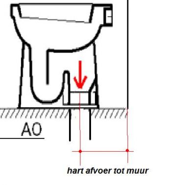

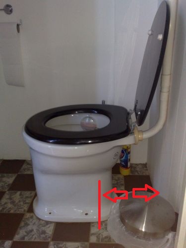

Meet even deze afstand vanaf de muur, dan weet je welke pot je moet kopen en wat de mogelijkheden zijn.
En tot de rode streep op de foto ca. 26cm. Maar het lijkt me dan dus een AO.
We wilden een pot bestellen bij een webshop maar hoe weet ik nou of het gaat passen? Ik heb een pot gevonden van 63cm maar als de aansluiting nou net niet goed is, zitten we alsnog met onze knieen tegen de verwarming.
Anders plaats eens een duoblok AO
en evt gebruik dan een excentrische riool sok
dan kan je nog eens 4 cm naar achteren.
Dit alles is afhankelijk van je riool aansluiting van bestaande pot
Maar hoe werkt zo'n excentrische riool sok dan? Want heb contact gehad met een webshop en die vertelde me dat het hart van de afvoer op 21 cm moet liggen maar bij ons ligt deze denk ik groter, waarschijnlijk 24 of 25. Kan je dan zo'n sok gebruiken?

Kijk even naar wat peter uitlegt, de rode streep, (26 cm zegt jij) , die tegel is dus een 15x15 ? ?? , webwinkel of niet hebben ze die foto gezien?
Wil je dit echt zeker weten wat je maat is kan je beter de pot demonteren, 4 schroeven los en je weet het zeker.
De exentriche sok ( zoals Henk afbeeld) kan je altijd nog halen, om indien je nodig hebt nog 2-4 cm te winnen.

Als je de 4 schroeven los haalt en de buis achter uit de pot trekt kan je hem zo optillen. Tenzij hij nog rondom met kist vastzit. In dat geval moet je dat even lossnijden.
Ik weet niet wat die webshop denkt, maar waarom is die minimumafstand ook eenm maximumafstand? Als de afstand 3 cm groter is dan staat je waterreservoier gewoon 3 cm van de muur af, dat zie je heel vaak.
Daarnaast heb je 2 veelvoorkomende maten, soms, met name bij oude huizen 20-22 cm, en met nieuwe toiletten is het heel vaak 24-26 cm.
De bouwmarkten staan daar echt vol mee, de 20-22 cm is iets moeilijker te vinden.
Daarnaast geldt nog dat de mof veel groter is dan de riooluitsteking van het toilet. De meeste nieuwe toiletten kan je op een bestaande aansluiting vaak nog 2 cm naar voren of naar achter schuiven.
En dan heb je nog die excentrische moffen.
