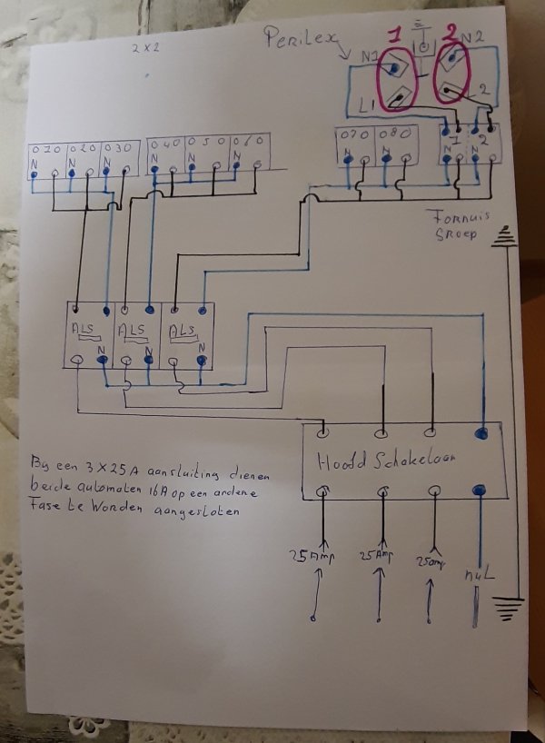

Hallo forum leden Ik heb een vraag of deze schakeling van het fornuis wel kloppen Ik bedoel de aansluitingen op de fornuisgroep zou op 2 verschillende fases moeten zijn aangesloten deze zijn in de kast door verbonden met een strip
Kan deze zo blijven zitten / of een andere fase nemen
Dit zit zo in een voor bedraade groepenkast met een doorverbonden strip

Voor elektrisch koken op een 3x25A aansluiting plaats je beter geen kookgroep, maar gewoon een krachtgroep. Die zou je kunnen toevoegen in de vorm van een 4-polige B16 30mA aardlekautomaat. Let erop dat dan ook de aansluiting in de Perilex contactdoos en bij de kookplaat aangepast moet worden (mits dit een bestaande situatie is, als je het nieuw aanlegt heb je daar geen last van en moet je het gewoon in 1x goed doen. ;) ).
In jouw opzet zit de kookplaat achter één van de 25A hoofdzekeringen. Dat terwijl de plaat waarschijnlijk een aansluitvermogen van zo'n 7,4kW heeft en dus maximaal 32A zou kunnen opnemen.
Zou het kunnen als ik de verbinding tussen de L fasen van de fornuisgroep verwijder en hier voor 2 aparte L fases gebruik
zodat op de perilex stekker zowel rechts als links 25 amp achter staat En de nul gewoon laten zo het nu is Dan heeft hij toch 2 verschillende toevoer van fases Of is dit een totaal verkeerde voorstelling (het is hier trouwens een 2e hands groepen kast) die zo heeft gewerkt zegt men ??? )

Na het een en ander te hebben gelezen ben ik tot de conclusie
gekomen dat ik alles zo laat als dat het is aangesloten in de kast Ik heb gelezen als ik er een andere fase zou voor gebruiken ik in de problemen zou kunnen raken met mijn ALS
Ik ga dat niet doen Het is nu een echt gescheiden 2 x 220

Zoals Xander al aangaaf kan je hoofdzekering springen, als je de kookgroep niet vervangt.
Enig fatsoenlijke oplossing is een krachtgroep voor je kookplaat. Die mag je inderdaad niet achter de tweepolige aardlekschakelaars zetten. Dus of achter een driepolige aardlekschakelaar zetten of uitvoeren als aardlekautomaat.
Je kunt een kookgroep inderdaad niet aansluiten achter twee verschillende 2-polige aardlekschakelaars.
Op een krachtgroep kun je alle mij bekende kookplaten probleemloos aansluiten, alleen gebruik je in sommige gevallen 1 fase niet. Daarentegen zijn er een hoop kookplaten die je officieel niet op een kookgroep kunt aansluiten omdat ze geen twee nulklemmen hebben. Een krachtgroep is dan ook in ieder opzicht beter: je verdeeld de belasting beter over de fasen (en dus minder kans om de hoofdzekering te overbelasten) en de opties voor de aan te sluiten kookplaat worden een stuk groter (tot 5 pits platen met >7,4kW aansluitvermogen aan toe).

Een kookgroep is een noodgreep om op een één-fase huisaansluiting toch elektrisch te kunnen koken, waarom die dingen zo vaak blijven opduiken in 3-fasen kasten blijft me een raadsel.
OK maar waarom laat men dan toch heel veel kookplaten op de gewone kookgroep aansluiten Dan zouden er toch heel wat mensen problemen hebben Het komt nu over of dat iedereen daar problemen met zou hebben Ik heb nu nog niets ondernomen alleen een aanvraag voor 3x25 amp omdat ik nu maar 3 oude stoppen heb dat is uit de tijd Ik moet nu veel meer gaan verdelen over mijn 3 fasen De groepen kast waar ik naar kijk heeft nu 8 groepen +1 kookgroep
En 3 ALS en hoofdschakelaar 4P Ik wacht af wat het gaat worden Die kookplaat is nu nog niet aan de orde maar als ik kijk staat daar heel veel 1F dus

De enige legitieme reden die ik kan bedenken: er is geen 3-fasen aansluiting beschikbaar.
Meer voorkomende redenen: onkunde, geen kennis van zaken (vooral keukenleveranciers zijn daar goed in!), paar tientjes willen besparen.
Je hebt natuurlijk kans dat het prima gaat. Zo vaak zal je niet de volle 7,4kW gebruiken met een kookplaat (wanneer en hoe lang gebruik je 4 pitten op vol vermogen of 2 pitten op boost?) en een 25A smeltpatroon ligt er natuurlijk niet direct uit met 25,1A. Maar als je even een stap terug doet slaat het natuurlijk nergens op om een apparaat van 7,4kW aan te sluiten achter een 25A zekering. Je zet een 3,7kW oven toch ook niet op een 13A automaat? Of een 2kW wasmachine op een 6A zekering? Ook al heb je best kans dat het even goed gaat...
Met de kookplaat op één fase aangesloten moet je natuurlijk ook wel goed nadenken wat je nog meer op diezelfde fase aansluit (groep 7 en 8 in jouw afbeelding). Met alleen de kookplaat heb je kans dat het goed gaat, maar ga je op die fase ook nog de oven en iets anders zwaars aansluiten dan vraag je natuurlijk echt om problemen... En is het niet direct, dan dienen de problemen zich wellicht aan na enige tijd want een smeltpatroon zal eerder slijten als hij regelmatig tot tegen de limiet aan belast wordt.

Heb je een voorbeeld van een aansluitschema waar je naar kijkt? Dat maakt inhoudelijk reageren makkelijker.
Een kookplaat heeft vaak meerdere mogelijkheden om aan te sluiten, tot een één fase aansluiting met 3 aders (fase, nul, aarde) aan toe. Maar dat wil niet zeggen dat die aansluitmethode in Nederland gaat werken. In dit geval moet je de kookplaat bijvoorbeeld aansluiten op een 2-polige 32A eindgroep met een 3x6mm² leiding. Helemaal prima in een land als Frankrijk waar een één fase 80A huisaansluitig gangbaar is, maar niet bruikbaar in ons landje waar 1x35/40A of 3x25A de norm is.
Hallo Een voorbeeld heb ik eigenlijk niet Ik heb zo maar eens gekeken naar een Siemens ED677FSB1E daar staat weer bij 2 fasen En waarschijnlijk weer via een kookgroep denk ik Als je kijkt bij de aansluitwaarde komt ook weer 2x220 te voorschijn Maar eerst maar eens 3x25 laten regelen dan ga ik verder kijken Maar als dat goed is dan heb ik wel zin in zn plaat omdat mijn aansluiting dat kan hebben begrijp je
