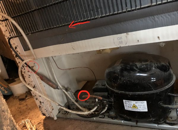

Ik keek naar de achterkant van mijn vriezer en begrijp niet zo goed waarom hij werkt.
Ik was altijd in de veronderstelling dat je een condensator circuit aan de buitenkant had en een verdamper circuit aan de binnenkant en een compressor die dat verbindt. En dat er een vloeistof rond stroomt.
Het lijkt net of mijn condensator circuit-uitgang is afgeknipt en dus helemaal niet rond kan stromen. Ik heb deze vriezer (weliswaar een tijd terug) nieuw gekocht en hij doet het prima, ik snap alleen niet waarom.
Kan iemand mijn uitleggen hoe dit werkt?
Dat is niet de uitgang van de compressor, dat is een Serviceport.
De condensor eindigt in de balg, dan gaat de vloeistof door de cappilair naar de verdamper, vandaar terug naar de compressor en vanuit de compressor naar de condensor.
Bedankt voor je reactie!

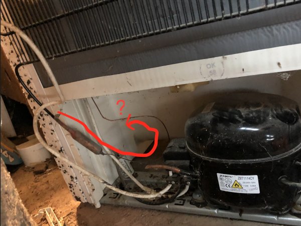

Ik snap (denk ik) wat je zegt, maar ik verwacht toch nog steeds een ingang en een uitgang bij het rooster aan de achterkant toch? Anders kan er geen vloeistof doorheen stromen.
Of loopt de vloeistof door dat dunne draadje? Dat lijkt me toch niet?
