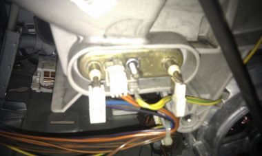

Ik heb een AEG lavamat 74800.
Nu zit er een BH beugel tussen de trommels en lees ik op diverse plaatsen dat het verwarmingselement eruit gehaald moet worden (of de thermostaat) en dat ik dan kan kijken of vissen naar de beugel.
Maar nergens staat hoe ik dit element moet verwijderen en hoe ik deze kan herkennen.
Wie kan mij hier op weg helpen?

Ik ken deze machine niet, maar voor iedere machine geldt dat het verwarmingselement in het onderste deel van de buitentrommel zit en twee electrische aansluitingen heeft.
Dus of de achterwand verwijderen en kijken of als die niet los kan de onderplaat als die die heeft verwijderen.
Wel eerst de spanning afschakelen!
Stekker er uit
achterkant er af
dan zit er onder een kapje en daar onder zitten een paat draden op een rijtje aansluitingen even een foto maken
dan met sleutel 10 moertje los draaien en dan kun je het element er uit halen even tuel met een schroevendraaier er tussen een beetje de boel in beweging brengen

Bedankt voor de aanwijzingen. Ik zat dan wel in de goede hoek te zoeken, maar durfde niet te hard met een schroevendraaier te wrikken. Ik begrijp dat ik toch even door moet zetten.
Klopt het dat het verwarmingselement een redelijk plat deel is? Ong. 2 cm hoog en 5 cm breed? En dan beetje aan de zijkant proberen te wrikken? Kan ik deze zonder extra spullen (packing oid) weer terugplaatsen?
Bedrading even loshalen en dan het moertje in het midden er af draaien.
Dan kan je het element naar achteren trekken.
Moer er niet af maar tot het einde van de schroefdraad en dan de schroefdraad incluis moer naar binnen drukken.
Het rubber komt dan los en je kan het geheel zo naar buiten trekken.
Het geheel kan je er zo weer insteken(opening moet wel schoon zijn)
Door de moer aan te draaien pers je het rubber naar buiten en dat zorgt voor de afdichting.

Na het losdraaien gaat het element niet vanzelf los en zit het naar mijn idee nog erg vast. Wrikken met een schroevendraaier is naar mijn idee dus absoluut nodig. Is daar nog een handige truc voor?
Bedankt headhunter. Had jouw reactie in eerste instantie over het hoofd gezien. Ik ga met deze tip aan de slag.
Je zat helemaal goed
schoon maken en gewoon er weer in en moer weer aandraaien en de boelis weer dicht
Allemaal bedankt voor de snelle reactie en de juiste instructies.
De hint van de moer er niet helemaal afdraaien maakte het een stuk eenvoudiger voor mij.
Het is inmiddels gelukt.
Element eruit, beetje wasmachine kantelen, kijken, weer kantelen en kijken en de boosdoener gevonden. Eruit gehaald, element weer terug en klaar.
