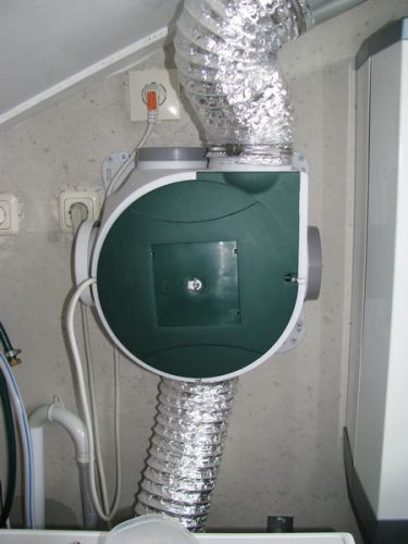

Deze kast heb ik hangen. Ik heb deze al een keer open gemaakt en geprobeerd schoon te maken. Deze was op zich daarna vrijwel schoon. Maar hij geeft toch nog steeds een irretante zoemtoon die vrijwel door het huis te horen is.
Ron321
Haal de slangen eens los en luister dan of je het geluid nog hoort.

Deze unit word niets stiller in rubbers, in tegendeel.
De lucht inlaat rechts zit rechtstreeks op de box, beter is het als daar een stuk buis tussen zit dat voorkomt dat een deel van het geluid van de waaier te heren is.
De slang recht naar beneden deze staat onder spanning, hierdoor kan geluid makkelijker naar de buis worden geleid beter is om daar een lichte slag in te hebben zodat aanzuig openingen niet recht tegenover elkaar staan, helemaal mooi zou zijn als daar een demperslang gezet word, een speciale slang die een deel van het geluid dempt.
Er zijn ook demper sokken die in de uitmondingen in de ruimtes geplaatst kunnen worden.
Zorg ervoor dat de box goed vast zit op alle hoeken, dat voorkomt dat het kunststof gaat trillen.

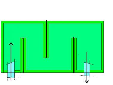

Er zijn geen officiele onderdelen voor zover ik weet, je zal creatief moeten denken. Voor geluid wat terug te horen is door de kanalen heb ik deze oplossing vaak succesvol gebruikt. Dat is een kist bekleed met steenwol.
Dat kan je eigenlijk op alles toepassen, dus ook voor de machine zelf. Houd wel je cm3 in de gaten zodat je niet gaat knijpen.
