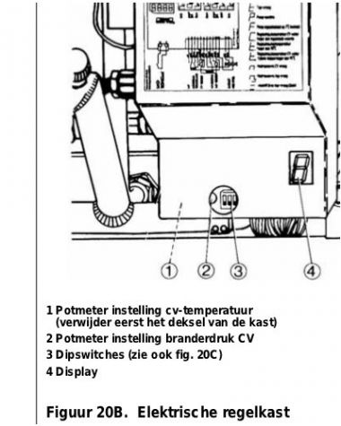

Is het mogelijk om de maximale CV temperatuur in te stellen? In de handleiding wordt wel geschreven over een potmeter (blz. 13), maar het enige dat ik kan vinden is de (niet-instelbare) maximaal thermostaat Ranco (positie 12 op blz. 4 v/d handleiding)
handleiding: https://www.wilfredgroen.nl/pdf_files/awb/installatievoorschrift_ThermoMasterVR23.pdf
bladzijde13: 5.5 Ketelwatertemperatuur (figuur 20B-2)
Met de potmeter voor cv-temperatuurinstelling is het mogelijk
de cv-temperatuur in te stellen tussen 50 °C en 90 °C
Rechtsonderin het toestel zit de stuurautomaat van dit toestel en daar zit de genoemde potmeter op naast het display.
Er zijn verschillende soorten branderautomaten in omloop.
Sommige hebben 2 potentiometers er op sommige niet.
Dus zitten ze er niet op staat alles maximaal ingesteld.
Hier zie je het dus, eerst deksel verwijderen.
Hoe heb ik hem over het hoofd kunnen zien? Twee keurige potmeters, een voor CV en een voor tapwater, netjes naast het diplay!

Let op!! knoppen kunnen doordraaien, dus dan lijkt het dat hij op max.
staat, maar als ej er nog nooit aan gedraaid hebt, dan zal het wel goed gaan :wink:
