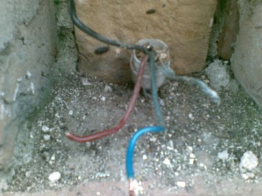

In de ene paal heb ik maar 1 draad. Daaruit komt blauw zwart en bruin en ijzerdraad (geen kleur).

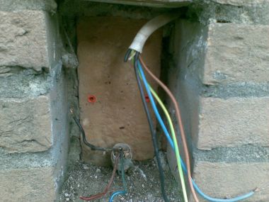

In de andere paal zitten 2 draden. Dezelfde als hierboven omschreven (kabel 1) en een andere draad bovenin met zwart, blauw, bruin, geel/groen (kabel 2).

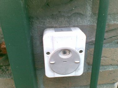

Kabel 2 zit ook vast aan een oog aan de zijkant van de paal zodat bij schemer het licht aangaat. Volgens mij is deze draad alleen voor het werken met het oog. Bij de eerste opstelling waren er 2 kroonsteentjes aangesloten, maar zaten er ook 2 draden aan 1 kant van het steentje volgens mij. Maar dat weet ik niet meer zeker. Nu heb ik dus al verschillende dingen geprobeerd, maar het lukt niet om de lampen werkende te krijgen. De lamp in de ene paal is niet zo'n probleem, die is denk ik alleen doorgelust. Maar die andere dus wel. Wie kan mij helpen. Welke draden moet ik met elkaar verbinden en via welke manier? Verschilt het nog of de stroom van kabel 1 of kabel 2 afkomt of kan iemand me dat zo al wel vertellen? Zie foto's voor verduidelijking van mijn verhaal.
Welke kabel loopt naar het oog?
Normaal bruin ,blauw en zwart naar het oog.
Bruin word een doorverbinding.
blauw komen beide aan de lamp
zwart komen beide aan de lamp
en groengeel komen beide aan de lamp
Bij de andere lamp krijg je alleen de zwarte op de lamp en daarna gaat het niet verder.

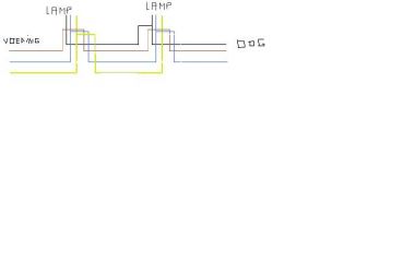

Ik zal eens een schema tekenen.

De bovenste kabel dus degene met bruin zwart blauw en groen/geel loopt naar het oog.
Geldt dan jouw verhaal nog steeds?
groetjes
Ja alleen Groen/geel is in het oog niet aangesloten.
de kabel die op de eerste foto staat is een grondkabel, de groengele is hier verwerkt in het panser en komt als een ongeïsoleerde litze uit de kabel.
Deze hoort een tapeje te krijgen(groen/geel) en dan bij de groengelen geknoopt te worden.
