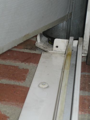

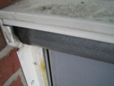

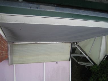

Hier ben ik weer! bedankt voor jullie reacties. Ik kan inderdaad nergens een typenummer vinden. Ik heb wel wat foto's gemaakt maar ik geloof niet dat je daar veel wijzer van wordt. De middelste foto is van bovenaf.
Ik denk dat we dus met de geleiders aan de gang moeten. Het jammere is dat het scherm op 1 hoog hangt en er op de begane grond door de aanwezigheid van een aanbouw geen ruimte is om er goed bij te komen. :? (dat zie je wel op de foto die ik vanaf het balkon erboven heb genomen)

Op de bovenste foto zie je de bevestiging zitten (die witte kop).
Als je die allemaal loshaalt en je haalt de kabel van de motor los (binnen in huis) dan is je screen los.
De screenbak 'staat' eigenlijk bovenop de geleiders.
De geleiders losschroeven en dan heb je de bak en de geleiders los in je handen als je natuurlijk de kabels ook los hebt gemaakt.
De screenbak staat middels een pen op de geleiders
je kan proberen om de bak omhoog te tikken met een kunststofhamer
of als dit niet lukt inderdaad de geleiders er af halen
