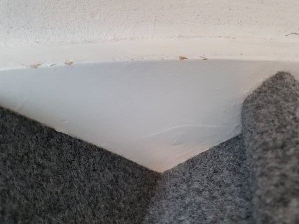

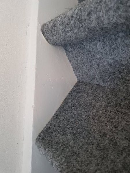

Hoe renoveer ik dit zijhout van de trap het beste?
Alvast hartelijk bedankt voor je reactie. Ongeveer de hele traphout is van deze kwaliteit, niet beter en niet slechter, qua beschadigingen enzo
Groeten Alexander
Bedankt voor jullie antwoorden!
Twee vragen
kan ik een schuurmachine gebruiken
en gezien de vele beschadigingen aan het hout dacht ik
misschien is het iets om een nieuw lat hout over de bovenkant te maken,
hoe denken jullie daar over?
Ik bedoel dat het niet gemakkelijk schilderen is als er al vloerbedekking op de trap ligt. Je zal tot aan de vloerbedekking moeten schilderen, maar afplakken kan niet want schilderstape werkt niet op vloerbedekking. En alleen de rand schilderen blijf je ook zien.
Ha Bert
dat weet ik nog niet maar na de prijzen van laminaat trapdelen te hebben gezien bij de bouwmarkt
denk ik dat ik toch voor gewoon niks erop en het hout weer mooi maken.
Dan is het de vloerbedekking eraf trekken, lijmtesten verwijderen, alles ontvetten, hout machinaal schuren en alles weer schilderen.
Je kan overigens ook zelf laminaat op je trap plakken inclusief de voorzijde van de tredes. Hoekprofieltje er over en het ziet er netjes uit. Heb ik zelf ook gedaan.
