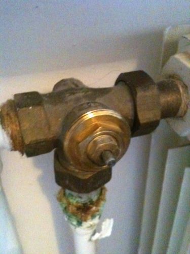

Kan iemand mij adviseren of tips geven hoe ik onze radiatoren kan inregelen?
Ik mis namelijk iets waarmee ik de hoeveelheid water kan regelen. Dat is als ik het goed begrijp toch hetgeen waar het om draait.
Ben wat voorbereidingen aan het treffen om het hele systeem af te stellen. Maar dan ben ik natuurlijk wel afhankelijk van de mogelijkheden.
Graag jullie visie.
Mvg Bart
Zwin deze situatie niet gaan lukken.
Je mist minimaal 1 van de 2 essentiële dingen.
1 een voet ventiel.
2 een radiator raam vooraf instelbaar.
Je hebt alleen een thermostaat kraan die open en dicht regelt indien gewenst. En die blijft open totdat de gewenste temperatuur bereikt is.
Helaas

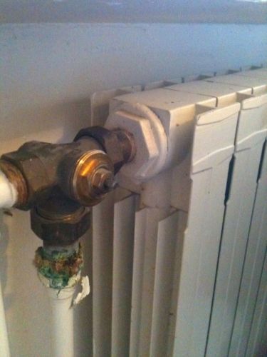

Op de foto zie ik een thermoventiel voor een 1 pijps-systeem. Bij een 1pijpssysteem, radiatoren zijn in serie aangesloten, is inregelen per radiator niet mogelijk. Bij 2-pijpssysteem kan een inregelventiel in de retouraansluiting gemonteerd worden. mvgr Bernhard

Is het inderdaad een 1 pijps systeem, dan is het niet mogelijk.
Dan zou ik wel lage weerstand kranen monteren.

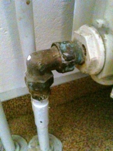

Zou me meer zorgen maken over de lekkages.
Het stomme is dat me dat ook voor het eerst opviel toen ik de foto vandaag maakte.
In hoeverre moet ik me zorgen maken? Is er haast geboden? Installateur naar laten kijken?

enneh, als het niet lekt, is er niets aan de hand.
Zo te zien is het ouwe hennep.
Gewoon goed schoonmaken en eventueel checken of er geen dunne plekken onder de knelmoer zitten.

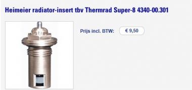

Calenta schreef:
De dubbel instebare insert. Deze kan met de speciale tool van Heimei.. zelfs onder druk worden gewisseld.
@Calenta
Bedoel je deze inserts?
En je weet zeker dat als ik de oude er uit draai dat ik niet de 2bar waterdruk om de oren krijg incl. het water? Sluit het zichzelf af begrijp ik?
Is een gelijkmatige drukverdeling over alle radiatoren hetzelfde als waterzijdig inregelen?
Je geeft aan dat de insert er voor zorgt dat elke radiator 10kPa krijgt, en dit betekend dan ook dat elke radiator evenveel water krijgt dus?
En nee en ja.
Deze insert bedoel ik niet, maar het inregelen volgens 10 Kpa en drukverdeling klopt ja.
De insert is een F-exact en is onder druk uit te wisselen met een speciale tool. Aangezien de doehetzelverd deze niet heeft, is het verstandig om eerst de het systeem even drukloos te maken. :mrgreen:

HOHO
In zon 3 weg kraan kan niet gewoon een insert van een gewone kraan.
Dat zijn hele andere binnenwerken.
