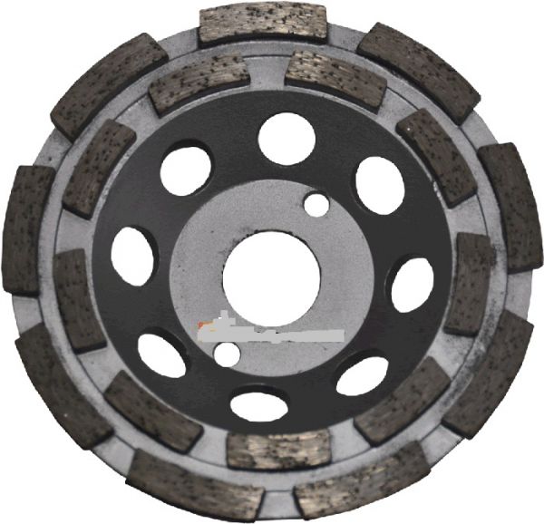

Omdat in mijn hall en living plinten te weinig zijn, zou ik graag de gemetselde en gevoegde plinten in de hall willen afnemen om die dan, daar waar er in de living geen zijn, terug te plaatsen. Erna kan ik dan in de hall anderen plaatsen.
Dit allemaal zonder al te veel, liefst geen, beschadigingen aan de muren.
Eén plint was afgevallen en er hing nog een heel pak mortel :?: op. Ik heb geprobeerd om dit te verwijderen maar de plint heeft eraan moeten geloven. Bestaat er een truc om de afgehaalde plinten terug zuiver te krijgen zo ik ze terug kan gebruiken? En hoe krijg ik de mortel van de muren af want ik vermoed dat dat ook een probleem gaat zijn.
Alvast bedankt!
Als er cementspecie op dit plint zit, dan wordt het heel lastig. Kalkspecie lukt wel met een bikhamer of een brede voegbeitel
Met een komschijf op een kleine haakse slijper, gaat dit heel goed.
Wel een veiligheidsbril en stofmasker op doen, wand de specie spat alle kanten op.
De plint ook even op een vlakke vaste ondergrond leggen, gaat ook het beste met het afslijpen.
