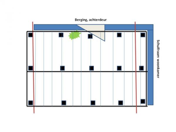

Wij gaan ons terras zelf aanleggen in hout. Omdat de grond afloopt, komt het terras op een houten constructie op palen. Zie bijlage
het terras sluit aan langs de muur van de berging en het achterraam. Palen komen eerst in de grond maar hoe kan ik de planken daar dan best nog aan vastmaken? Doordat die zo dicht tegen de muur staan, kan ik er niet met de boormachine aan. Wat is hier dan de correct werkwijze?
Haha, precies wat ik ook dacht toen ik de vraag las ;).
En als de plank per se aan deze kant (dus zoals op de tekening) moet blijven dan heb je als oplossing nog het gebruik van hoekijzertjes.
Aan de andere kant van de paal is niet mogelijk: de paal is 8x8. Dan zou de laatste terrasplank (tegen de muur) 10 cm vrij overhangen en dat kan niet natuurlijk. De terrasplanken zijn 14,2cm.
hoekijzers is niet stevig genoeg om het gewicht van het hele terras te dragen, vrees ik
Geen probleem die 10 cm. De afstand die de planken tussen de andere palen moet overbruggen is toch ook veel meer dan 10 cm?
