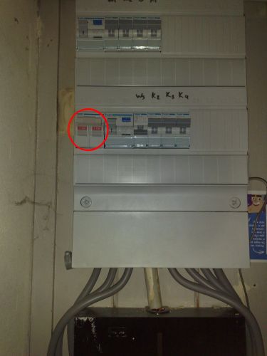

Dit is hem:
De middelste kabel gaat naar de meter, de grijze kabels gaan allemaal de kruipruimte in, nou dacht ik dus zelf één van die grijze kabels door te snijden en dan met zo'n grijze vierkanten doos te splitten zoals op mijn tekening.
Sxnder
Pak er dan één van een algemene groep, dus niet één voor een wasmachine oid en zet die kabels gelijk even deugdelijk vast als je toch bezig bent.
Cdejonge
Zitten de kabels niet goed zo? Moeten die gwoon met van die beugeltjes vast? En hoe zie ik aan de kabel voor welke groep deze is? Of moet ik dan dat kastje open schroeven?
Sxnder
Idd even beugelen of vast zetten met clips oid om de 30 cm. Verder de hoofdschakelaar even uitschakelen en voorzichtig de kast openen om te zien wat wat is. Dan de juiste kabel loshalen van de automaat en in een doos, zoals Bonie aangeeft oplassen en met een nieuw stukje kabel weer op de automaat aansluiten.
Cdejonge
Misschien een domme vraag maar wat ik op de foto heb omcirkeld met rood is toch de hoofdschakelaar waar je het over hebt? Ben namelijk net moeder geworden en wil geen geroosterde mama zijn...kan niet voorzichtig genoeg zijn!!!
Scoupevo
Ja dat klopt, maar altijd blijven op passen.
de kabel die via de pvc pijp komt staat wel altijd onder spanning.
en voor je iets loshaalt altijd van te voren even meten ;) en voordat je de hoofdschakelaar overhaalt de tester testen ;)
