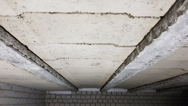

Wil binnenkort de betonnen broodjesvloer uit mijn woning gaan isoleren. Wil dit met PIR platen gaan doen. Wou ze eerst tegen de liggers plakken maar die zijn zo onregelmatig dat lijmen met high-tac niet wil. Zit nu te denken om eerst met panlatten een regelwerk te maken en daar de platen op te schroeven. Wil liever niet in de liggers boren om de panlatten te bevestigen. Hebben jullie nog ideeën?
Een idee is om in de broodjes te boren. En daarna een slagplug erin. Je kunt hem dan alleen niet helemaal aanslaan omdat de lat dan krom gaat staan door de gebolde onderkant. Volgens mij doen de broodjes niet echt mee aan de sterkte van de vloer?

ik zou kunststof schotel slagpluggen gebruiken
en in de broodjes boren
PIR-platen zijn stevig genoeg om zonder hout te bevestigen
(de pluggen zijn in veel maten verkrijgbaar)
Probleem met lijm is dat de liggers niet vlak zijn. De montagekit is te dun om dit op te vullen. Het idee van kunststof schotelpluggen spreekt me wel aan. Dan hoef ik ook geen hout er eerst op te maken. Heb je inderdaad geen lijmdampen. Alleen wel veel gaten boren. Maar goed, dat gaat ook wel weer lukken. Bedankt voor de reacties!

Er was nog een belangrijk aandachtspunt bij het gebruik van elektrisch gereedschap in een kruipruimte. Daar kan iemand anders vast meer over vertellen.
Controleer ook de ventilatie van de ruimte, als je er toch bent. De twee muren op de foto zitten geen openingen in.

Dat van die roosters klopt. Het is een groot vrijstaand huis met meerdere ruimtes in de kruipruimte. Dit is een "inpandige" ruimte. In de buitenmuren zitten uiteraard wel roosters.
