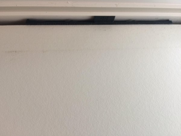

Wie kan mij vertellen hoe ik het kunstof paneel uit mijn deur kan krijgen? Ik wil namelijk een ander paneel erin zetten waar ik een kattenluik in kan zagen.
Ik heb het al voorzichtig geprobeerd (met een platte schroevendraaier of een plamuurmes en daar dan met en hamer op slaan)de glaslatten eruit te krijgen maar het lukt me niet zonder de deur te beschadigen.
Hoe moet ik precies te werk gaan en heb ik hier speciaal gereedschap voor nodig?

De glaslatten verwijderen, maar altijd in het midden beginnen! En neem geen schroevendraaier, maar een scherpe (bredere) beitel om tussen glaslat en profiel te steken.
- niet wrikken,
- en gebruik een hamer met kunststof beschermkop om de glaslat weer vast te zetten.
- Alles wat je terugzet, moet je goed opsluiten met glasbruggen en glasblokken. Kijk daarom goed hoe en op welke plaatsen deze zitten voordat je het paneel eruit haalt!

Bedankt voor je reactie! Inmiddels met heel veel pijn en moeite 1 profiel eruit gekregen. Ik zie inderdaad aan de bovenkant iets zwarts zitten. Is dat de glasbrug/glasblok waar je het over hebt?

Ja.
Vraagje: wat voor paneel ga je terugplaatsen ipv het originele paneel? de dikte moet namelijk tot op de millimeter gelijk zijn, anders passen de glaslatten niet meer.

Het paneel wat eruit komt is 3,2 cm.
Ga 2 platen MDF/multiplex van 6 mm en een stuk piepschuim van 2 cm ertussenin ervoor terugplaatsen.
Moet dan goed komen, lijkt me.

De inbraakwerendheid van zo'n constructie is nul.
Eén goeie trap en het paneel ligt er uit.

Neem in ieder geval 2x 6 mm volkernplaat.... En je heb daarnaast nog kans dat je deur uitzakt, en niet meer goed sluit.
