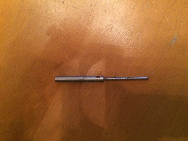

Deze scharnierpen uit mijn pedaalemmer is afgebroken. Weet iemand de naam van deze pen en waar ik deze mogelijk kan kopen. Ik zie nl alleen meer rechte scharnierpennen ...
Dat is volgens mijn een speciaal voor die pedaalemmer vervaardigde scharnierpen, is dus geen standaard onderdeel.
Je zou die eigenlijk alleen bij de fabrikant van de pedaalemmer kunnen krijgen, als ze je dat al kunnen/willen leveren. Dwz. als de fabrikant nog bestaat...
Anders zul je moeten improviseren: een lange ijzeren pen in een bus schuiven en dat volgieten met (tweecomponenten)lijm. Of solderen.
Of ergens zo'n pen laten draaien, maar dan wordt het wel een dure pedaalemmer (tenzij je iemand kent die draaier is en over het gereedschap beschikt).
Nadeel is ook dat de zelfgemaakte (of gedraaide) pen dan niet is afgewerkt (gegalvaniseerd) en dus erg roestgevoelig is.

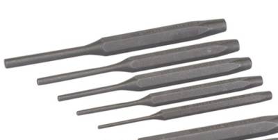

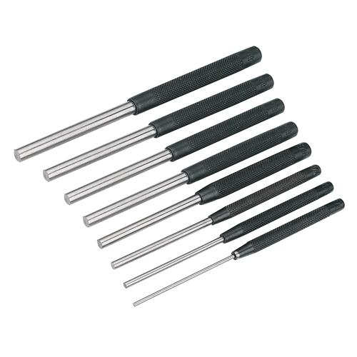

Dit zijn pinpriemen, (klinknagel drijvers) als de maat uitkomt goed te gebruiken, zijn wel gehard, en de handvaten meestal van rubber voor de greep.
Dat kan een nadeel zijn, voor gebruik als scharnier.
