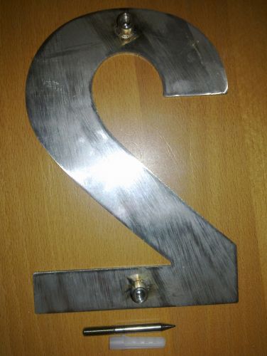

Hallo mensen,
Ik heb onlangs bij Praxis een RVS huisnummer (nummer "2") gekocht, er zitten twee vreemde schroefjes en bijhorende pluggen erbij.
Helaas zat er tot mijn verbazing geen instructies of handleiding erbij van hoe ik de huisnummer moest monteren.
Iemand enige idee hoe ik mijn huisnummer aan de muur kan monteren?
De pluggen zitten al reeds in de muur, dus dat scheelt.
Alle hulp zijn welkom!
Het lijkt mij dat je het draadeind gedeelte in de schroefbus draait en dan vervolgens met de uitstekende delen op de plug in de muur zetten en dan stevig aandrukken.
Eventueel met een blok hout ertussen een paar klappen met de hamer geven.
En dan te hopen dat die pennen niet te zwaar in de pluggen gaan anders, ondanks houtblokje, loop nog de kans het nummer te beschadigen.
En dan krijg je roest op de beschadiging, dit ziet er namelijk meer uit als blank gelakt staal dan RVS. Dus voorzichtig idd.
Wow ongelooflijk bedankt voor jullie reacties!
Dus als ik het goed begrijp:
1) Pluggen in de muur
2) Die "vreemde" schroefjes vast draaien aan de schroefbus v/d huisnummer
3) Blokje hout tegen de huisnummer aanleggen en met een hamer tikken geven zodat die huisnummer in de muur komt...
Zijn dit de handelingen?
Maar wat als ik die huisnummer weer eruit wilt hebben?
Als het pennetje heel zwaar in de plug gaat zou ik een wat grotere plug nemen zodat het wel makkelijk past. Zo'n ding waait niet zomaar van de muur.
Volgens mij is hij er gewoon met de hand in te slaan, bordjes van bv bovag, metaalunie, som, etc zijn allemaal zo.
Je kunt ook door de bus een gaatje boren en dan een bolkopschroef doen.
