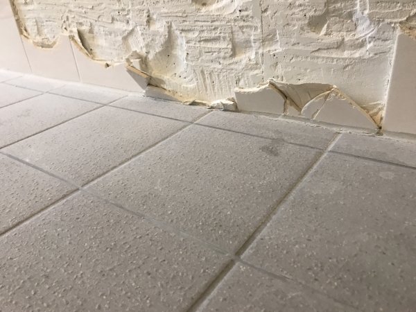

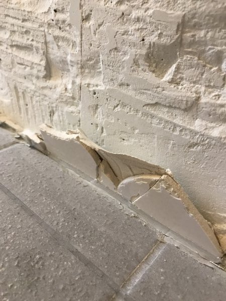

Bij het verwijderen van de oude tegels uit m’n badkamer kom ik onderaan bij tegels waar kimband onder zit. Deze zijn echt zeer moeilijk te verwijderen. Zijn er tips om tegels die geplakt zijn op kimband enigszins makkelijker te verwijderen?
Je kan evt met flex net boven de tegel vloer door slijpen.
want de want tegels lopen door achter de vloer tegels langs.
