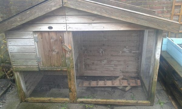

Ik heb 2 trespa platen die ik als dak van een kippenhok ga gebruiken. Op het bovenste stuk van het dak raken de platen elkaar en ik denk dus dat er een nok o.i.d. op moet.
Kan iemand mij in Jip en Janneke taal uitleggen hoe ik dit moet aanpakken? Of misschien is er wel een beter idee?
Mijn budget is klein, dus als er een goedkope oplossing is, heel graag.

Als de dakvlakken ongeveer 45 graden helling hebben, kun je er een aluminium hoeklijn op kitten met polymeerkit. Strak en waterdicht!

Ik heb de hellingsgraden met een gratis app gemeten (iHandy Waterpas Gratis) en de ene kant is 13 graden en de andere kant 20. Het zal niet helemaal accuraat zijn, maar het komt in ieder geval niet in de buurt van de 45 graden...
Hier een foto van het betreffende kippenhok.

Voor een goedkope oplossing zou je een oude fietsbinnenband over de lengte kunnen opensnijden en met polymeerkit over de naad kunnen plakken.

Strookje lood kan ook.
Je kan ook één kant (de schuinste) iets door laten steken en de naad afkitten.
