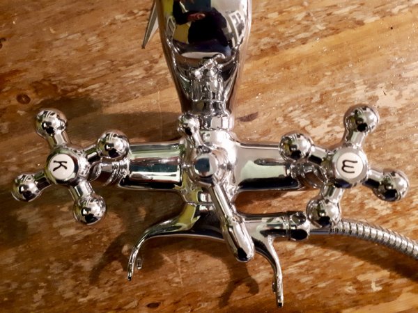

Hoe krijg ik het binnenwerk van deze kraan open?
Het gaat om een badkraan met links k en rechts w. Koud en warm dus.
Ik wil dit binnenwerk inclusief knoppen overzetten op mijn huidige badkraan. Identieke kraan, andere hartmaat. Anders had ik de hele kraam wel vervangen.
Reden is dat er 0,0 druk op de warme kraan zit en er speling op de knop zit.
Krijg afbeelding niet geüpload ivm grootte, maar heb dus wel een foto.
Wie helpt mij op weg?

Foto verkleinen mbv paint of gelijkwaardig programma en foto uploaden.

Foto verkleinen is gelukt.
Die dopjes met W en K kan je losdraaien, dan kan de knop er af, dan de huls onder de knop en dan kan je het binnenwerk losdraaien.
